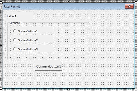

En mode création, commencez par créer un UserForm avec les contrôles suivants :
  • un Label,
  • un Frame contenant 3 OptionButton,
  • un CommandButton.
Si vous n'êtes pas familier avec la boîte à outils, vous pouvez jeter un oeil ici :
https://www.commentcamarche.net/faq/46746-vba-userforms-boite-a-outils-controles
Ne changez aucune des propriétés (taille, Name, Caption, etc) de ces contrôles.
Contentez vous de les placer et d'aligner les 3 OptionButtons.
Vous obtenez quelque chose comme ceci :

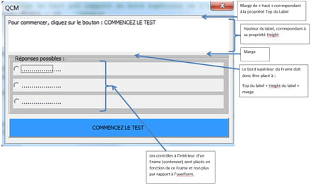

Ici, rien de spécial à expliquer, les propriétés sont indiquées dans les commentaires.
Cette image vous montre simplement la méthode de placement des contrôles les uns par rapport aux autres :

Private Sub Config_Initiale_Controles()
    'Se rapporte à l'objet : UserForm1
    With UserForm1
        .Width = 350        'largeur
        .Caption = "QCM"    'titre
        'se rapporte à l'objet Label1 de l'UserForm1
        With .Label1
            .Caption = "Pour commencer, cliquez sur le bouton : COMMENCEZ LE TEST"  'texte à afficher
            .Left = 5       'marge de gauche par rapport au bord gauche de l'userform
            .Top = 5        'marge de haut par rapport au bord supérieur de l'userform
            .Width = UserForm1.Width - 15   'largeur
            .Height = 50                    'hauteur
        End With
        With .Frame1
            .Visible = False     'rend non visible le frame ET son contenu
            .Caption = "Réponses possibles : "
            .Top = Label1.Top + Label1.Height + 5        'marge de haut par rapport au bord inférieur du Label
            .Height = 90
            With .OptionButton1
                .Caption = "...................."
                .Left = 5       'marge de gauche par rapport au bord gauche du Frame
                .Top = 5        'marge de haut par rapport au bord supérieur du Frame
                .Width = Frame1.Width - 15
                .Height = 20
            End With
            With .OptionButton2
                .Top = OptionButton1.Top + OptionButton1.Height + 5        'marge de haut par rapport au bord inférieur de l'OptionButton1
                .Height = 20
            End With
            With .OptionButton3
                .Top = OptionButton2.Top + OptionButton2.Height + 5        'marge de haut par rapport au bord inférieur de l'OptionButton2
                .Height = 20
            End With
        End With
        With .CommandButton1
            .Caption = "COMMENCEZ LE TEST"
            .Left = 5
            .Top = Frame1.Top + Frame1.Height + 5       'marge de haut par rapport au bord inférieur du Frame
            .Height = 30
        End With
        .Height = .CommandButton1.Top + .CommandButton1.Height + 30       'hauteur de l'userform en fonction des hauteurs des contrôles
    End With
End Sub
