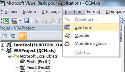

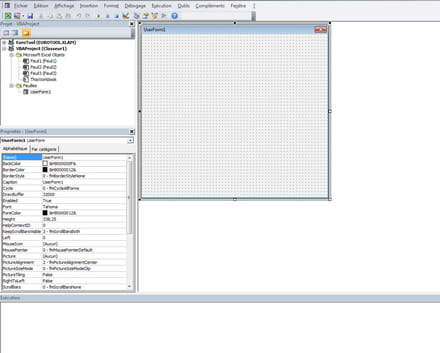

Insertion de l'UserForm

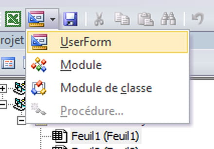

Deux possibilités :Menu/Insertion
bouton de la barre d'outils :
On obtient :

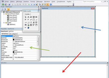

A ce stade, vérifiez que vous avez ouvert les fenêtres :
- propriétés (flèche verte) (pour l'ouvrir : F4),
- d'exécution (flèche rouge) (pour l'ouvrir : Ctrl+G),
- principale (flèche bleue)
Félicitations, vous venez de créer votre premier userform!

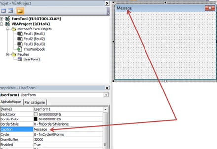

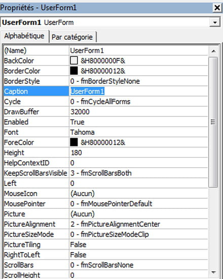

Propriété Caption
Vous voyez, dans l'image ci-dessus, que la barre de titre de notre UserForm affiche : UserForm1.Nous souhaiterions plutôt y voir apparaître le titre "Message".
Pour cela, nous allons modifier la propriété Caption de notre UserForm.
Dans la fenêtre propriété, en regard de Caption, sélectionnez UserForm1 :
et saisir : Message
Vous obtenez ceci :

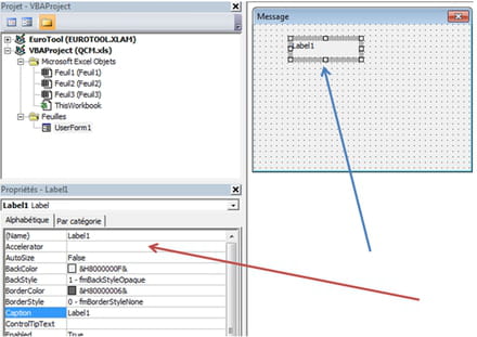

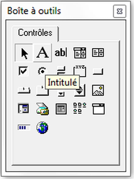

Insertion Label
Dans la boîte à outils (si elle n'est pas affichée : Menu Affichage/Boîte à outils), cliquez sur l'icône Label (intitulé) :
puis, cliquez dans l'userform, à l'endroit ou vous voulez placer votre question :
Nota : Vous pouvez "dessiner" votre label (ou tout autre contrôle), en faisant un glisser-déplacer (en maintenant le bouton gauche de la souris enfoncé) dans l'userform.
Nota 2 : Vous voyez dans l'image ci-dessus que la fenêtre propriétés affiche maintenant les propriétés du Label (flèche rouge). En fait, dans cette fenêtre s'affichent systématiquement les propriétés de l'objet sélectionné.
Dans cette fenêtre propriétés, changez la propriété Caption du Label pour y inscrire : Voulez-vous sauvegarder ?
Vous pouvez maintenant redimensionner votre label et le positionner ou vous le voulez, simplement à la souris.

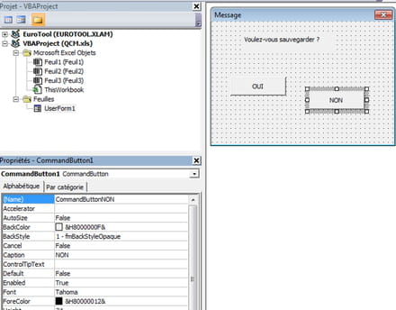

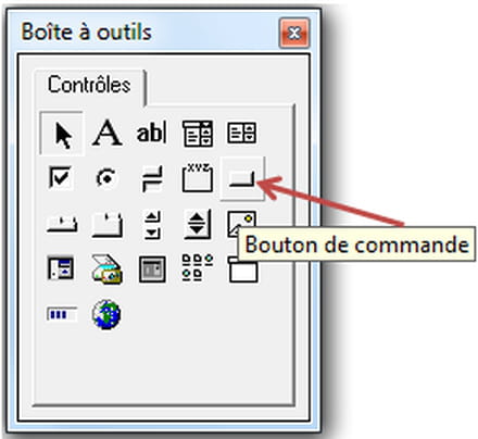

Insertion CommandButton
De la même manière que vous avez inséré un Label, insérez maintenant un bouton de commande.Dans la boîte à outils, cliquez sur l'icône :
puis, cliquez dans l'userform, a l'endroit ou vous voulez placer votre bouton.

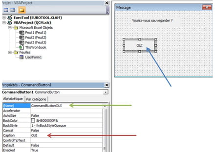

Changez les propriétés suivantes :
- Name : CommandButtonOUI
- Caption : OUI
Vous obtenez :
Faites de même pour le second bouton, avec les propriétés suivantes :
- Name : CommandButtonNON
- Caption : NON
Vous obtenez :
Attention à toujours sélectionner l'objet pour en changer ses propriétés.

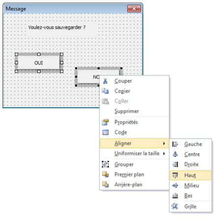

Aligner des contrôles
C'est bien, notre boîte de dialogue prend forme, mais l'alignement des boutons laisse à désirer.VBA possède un outil pour régler ce souci.
- Sélectionnez les deux boutons,
- Clic droit sur l'un des deux,
- Alignez,
- Haut
Voilà, vous en avez terminé avec le "design", on peux passer à la partie code.

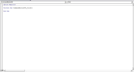

Passer en mode "code"
Pour cela, rien de plus simple, double-cliquez sur le bouton OUI.Vous obtenez ceci :
Nous sommes actuellement dans l'éditeur du module de code de votre UserForm.
Dans cette fenêtre, vous avez deux listes déroulantes très intéressantres :
la liste "Général", y sont regroupés tous les objets de votre UserForm (lui compris) :
et la liste des événements relatifs à l'objet sélectionné dans le menu "général" :
Evénement clic sur bouton
Nous devons saisir du code qui réagira à l'événement clic sur un bouton.Cela tombe bien car, en double-cliquant sur le bouton OUI, VBA nous a créé cette procédure :
Private Sub CommandButtonOUI_Click() End Sub
C'est entre ces deux lignes que nous allons écrire le code correspondant à l'événement "clic sur oui".

- Sélectionnez, dans le menu "Général", l'objet "CommandButtonNON",
- Dans la liste des événements, sélectionnez "Click",
Les deux lignes suivantes apparaissent :
Private Sub CommandButtonNON_Click() End Sub
Ne vous reste qu'à les compléter, comme ceci :
Private Sub CommandButtonNON_Click() 'ne fait rien si ce n'est : 'ferme l'userform Unload UserForm1 End Sub

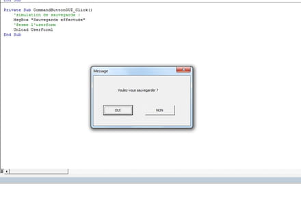

Tester l'userform
Pour le lancer, voici quelques possibilitésDepuis l'éditeur VBE
1ère possibilité :En mode affichage de code, appuyez sur la touche F5, votre UserForm apparaît alors.
2ème possibilité :
En mode affichage de code, cliquez dans le menu Exécution / Exécuter Sub/Userform
3ème possibilité :
En mode affichage de code, cliquez sur l'icône "lecture" (petit triangle vert)
Dans les trois cas, vous obtenez ceci :

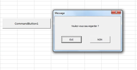

Depuis une feuille
Dessinez un bouton sur une feuille de votre classeur (Attention : Bouton de commande contrôle activeX! pas formulaire).Double cliquez sur le bouton, vous obtenez :
Private Sub CommandButton1_Click() End Sub
Saisissez, entre ces deux lignes (vous commencez à avoir l'habitude) :
UserForm1.Show
Vous obtenez ceci :
Private Sub CommandButton1_Click() 'charge ET affiche l'userform1 : UserForm1.Show End Sub
- Fermez l'éditeur VBE,
- Fermez le mode création (icône avec une équerre, un crayon et une règle),
- Cliquez sur le bouton.
Vous obtenez ceci :
Pour tester le code, cliquez sur chacun des boutons...
