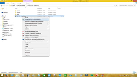

on ouvre le dossier décompressé, clic droit sur éxecuter en tant qu'administrateur sur le fichier LiLi USB Creator.exe

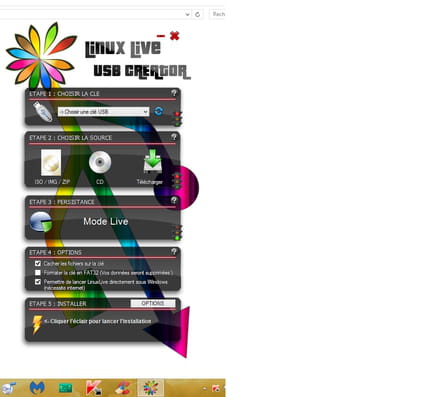

Ensuite le petit logiciel se lance et ressemble à ceci
Ensuite pour la préparer, on peut se servir de ce tuto assez clair
http://www.linuxliveusb.com/fr/aide/guide-utilisateur/preparation

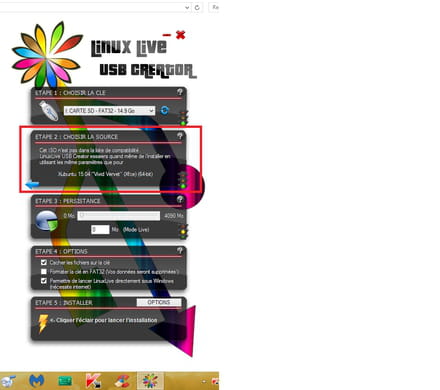

à l'étape 1, on choisit notre clé usb dans la liste déroulante, comme ceci
A l'étape 2, lorsqu'on va importer Xubuntu 16.04 LTS, comme ceci
Celui-ci ne sera pas supporter, MAIS, en réalité il l'est, le logiciel adaptera les réglages adéquats via Xubuntu 15.04, qui est sensiblemment le même, et ne gène en rien le fonctionnement.

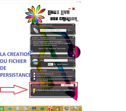

A l'étape 3, pour la persistance
Cette option permet de garder Xubuntu tel qu'on l'aura laissé à son arrêt, ce qui aura pour conséquence, que lors de notre prochaine utilisation, on retrouvera notre Xubuntu, avec nos logiciels installés, fond d'écran par exemple.
on met une valeur dans la persistance, selon la taille de la clé USB.
Ou on ne met aucune valeur, pour une utilisation 100% live, et donc aucune sauvegarde de paramètres, etc...
Dans l'étape 4, pour les options, on ne coche aucune case.

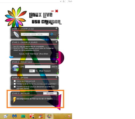

Et ensuite on clique sur le petit éclair jaune pour lancer la préparation de la clé usb.
L'étape de la préparation du fichier de persistance peut durer un certain temps
Si vous avez choisis de ne pas créer de fichier de persistance, cette étape n'aura forcément pas lieu.

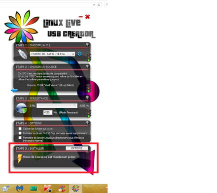

Après avoir patienté entre 5 à 10 minutes, notre clé usb est prête, et fonctionnelle..!!!

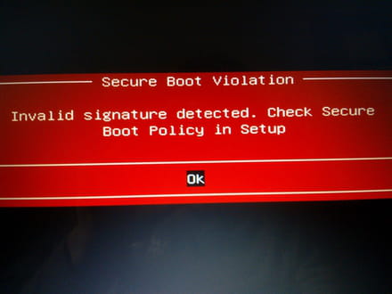

Sur certaines cartes mère, le démarrage d'un système d'exploitation autre que Windows 8 et/ou Windows 10 est totalement impossible.
De ce fait, un message tel que, celui-là, peut apparaître.
Il suffit pour cela d'éteindre le pc par le bouton d'alimentation.
Le démarrer, et de se rendre dans le bios, en tapotant la touche F2 ou Echap, selon la marque de la carte mère.
Et de désactiver le Secure Boot, le mettre sur Disable, se trouve généralement dans l'onglet Security.
Une fois l'utilisation de Xubuntu terminée, pensez à remettre le Secure Boot sur Enable (activé), sinon il est probable que votre Windows ne démarre pas.

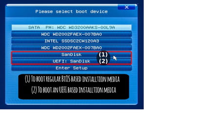

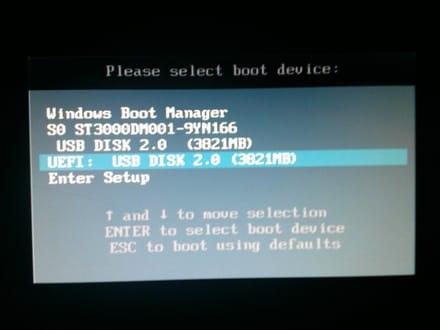

Voilà deux exemples de boot menu sur des bios uefi, donc choisir UEFI suivi du nom de votre clé USB, à l'aide des flèches haut et du bas du clavier, et valider par la touche entrée du clavier pour lancer le démarrage sur la clé.

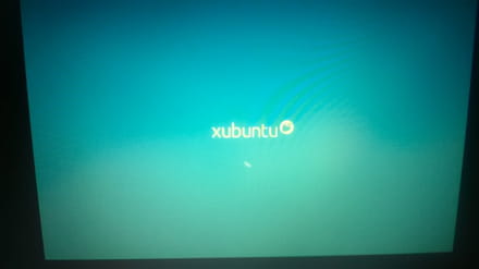

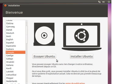

Une fois notre clé USB choisie et validée avec entrée, celle-ci se lance et apparaît cet écran
Le boot menu Linux (appelé le Grub) en mode EFI.
On choisira l'option Try Xubuntu without installing (essayer Xubuntu sans l'installer)
ce qui permettra de se servir de Xubuntu en live, sans que le disque dur qui contient Windows soit sollicité et ainsi aucun risque pour ce dernier.
Le Live USB utilise la Ram (mémoire vive) du pc.
Dans le cas où votre pc est ancien (de Windows 95 à Vista, voire quelques Windows 7), vous aurez ce boot menu Linux
Il suffira de cliquer sur Essayer Xubuntu, et choisir la langue Français.

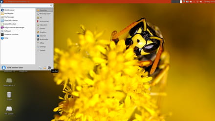

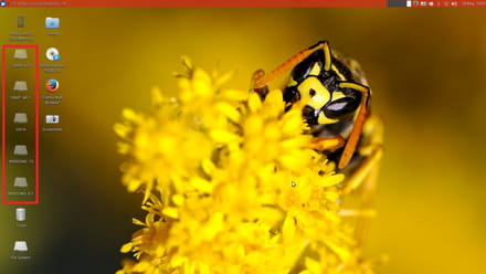

après le démarrage, nous voilà sur le bureau de Xubuntu.

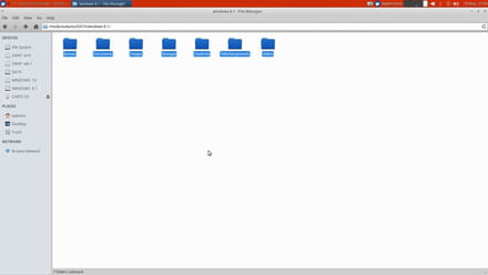

l'encadré en rouge représente vos disques durs - partitions du pc.
À manipuler avec précaution, comme vous l'aurez compris, tous les dossiers – fichiers de Windows nécessaire au bon fonctionnement du pc se trouvent à l'intérieur
Si vous explorez les disques durs, vous y verrait des fichiers que vous n'avez jamais vu sous Windows car ceci sont protégés pour éviter toute fausse manipulation, donc sous Xubuntu la prudence est de mise, NE SURTOUT PAS SUPPRIMER UN FICHIER OU DOSSIER QUI VOUS SEMBLE INUTILE OU INCONNU..
Le dossier HOME présent sur le bureau, représente votre explorateur de fichiers, ici seront stockés vos données que vous enregistrerez depuis Xubuntu.
Ce ne sera pas vos données de votre Windows.
Pour info, les données de votre Windows se trouvent dans le disque local C : et dans le dossier Users, et ensuite il vous suffit de parcourir les dossiers Pictures, Vidéos, Download, Music.

Maintenant nous allons voir le « panneau de configuration » de Xubuntu
un clik gauche en haut à gauche sur « l'empreinte de pattes » et voilà un petit menu qui s'ouvre de cette sorte
Nous avons l'interface entièrement en anglais, mais aussi le clavier qui est en qwerty qui là aussi pose beaucoup de soucis, MAIS une solution existe.

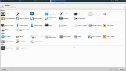

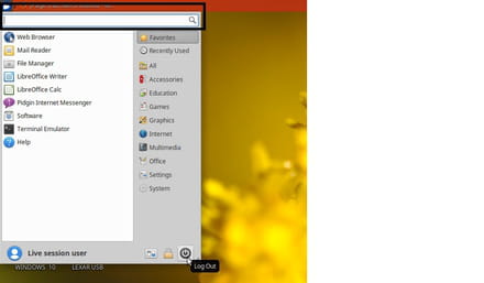

Ici se trouve le panneau de configuration par rubrique
Pour le faire apparaître il suffit de taper Setting dans la barre de recherche en cliquant sur l'empreinte de patte en haut à gauche.

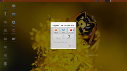

Je profite de cette capture pour vous montrer comment éteindre Xubuntu.
On y voit le logo de la veille avec écrit Log Out
Il suffit de cliquer dessus et cet écran apparaîtra.
On clique alors sur Shut Down (éteindre en français).

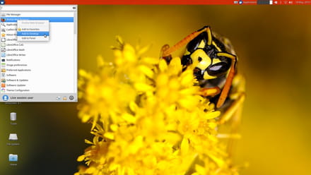

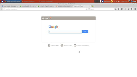

Maintenant pour la navigation internet, on clik encore sur l'empreinte de pattes et on tape dans la barre de recherche Firefox, et on clik dessus, et le navigateur s'ouvre, et ressemble à ceci.
Petite astuce, on peut faire un clik droit sur Firefox, et cliquer sur Add to desktop (ajouter le raccourci sur le bureau)
Cette astuce fonctionne sur tous les raccourcis, présent dans le panneau de configuration.
Et l'option Add to Panel, permet de rajouter le raccourci dans la barre des tâches située en haut de l'écran.

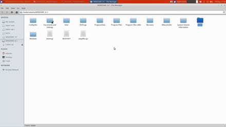

Sur le bureau on double clik gauche sur le disque dur local C :
Le disque dur s'ouvre et se présente ainsi
Tous nos dossiers y sont présents, on remarque des fichiers dossiers jamais vu sous Windows (notamment Config.msi, bootmgr, bootnxt, swapfile.sys, Recovery, Recycle $bin, System Volume Information)
À NE SURTOUT PAS SUPPRIMER.

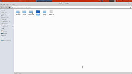

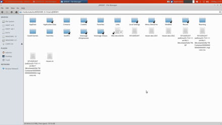

Ensuite on double-cliquegauche sur le dossier USERS, celui-ci s'ouvre et se présente ainsi.
On remarque donc notre dossier avec notre nom, et d'autres dossiers fichiers, parfois jamais vu sous Windows.
A ne pas supprimer évidemment.
On double-clique gauche sur notre dossier donc Jeremy pour moi, et le dossier s'ouvre et ça donne ceci
Enormément de dossiers – fichiers avec un langage venu de l'au-delà.

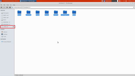

Il nous reste plus qu'à parcourir chaque dossier en double cliquant sur chacun d'eux, et à voir nos précieuses données, que l'on pensé perdu à tout jamais.
En branchant un disque dur externe pour la récupération, celui-ci apparaitra sur le bureau, toujours pareil on double clik dessus et on peut commencer nos transferts, en sélectionnant nos fichiers dans le disque dur du pc, un clik droit, on choisit CUT, on va dans le disque dur externe, clik droit, et on choisit PASTE.
Et on répète l'opération jusqu'à tout sauvegardé dans le disque dur externe.
Une fois le transfert fini, dans l'explorateur de fichiers, on fait un clik droit sur le disque dur externe (encadré en rouge), et on choisit EJECT
Ainsi, le disque dur externe, ou tout autre support amovible, peut être retiré du pc en toute sécurité.

La présentation du Boot Menu (la fenêtre qui nous permettra de choisir sur quel support démarrer) varie énormément d'un pc à un autre, en raison de la marque et du modèle de la carte mère.
Une fois fait, vous aurez cet écran
Dans le menu du panneau de configuration (photo jointe), cliquer sur Terminal Emulator
Dans la fenêtre qui se sera ouverte, taper ceci setxkbmap fr
et valider avec la touche entrée du clavier.
À présent le clavier est en Azerty.
Via un clic droit sur la barre des tâches, on peut aussi la déplacer, changer la taille des icônes, changer la couleur, il faut trifouiller un peu pour découvrir les nouvelles fonctionnalités, et si on sait pas à quoi correspond telle option, on ne clique pas, on regarde sur Firefox, si des tutos expliquent.
