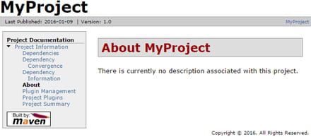

On peut afficher le site généré en ouvrant le fichier
target/site/index.html
Par défaut le site contient principalement des informations techniques sur l'architecture Maven du projet (dépendances, plugins, etc.) nous allons l'enrichir avec des rapports d'analyse du code générés par des plugins Maven.

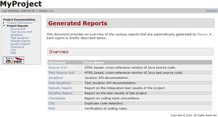

Rapports d'analyses
Ci-dessous un extrait de pom.xml à intégrer au votre. Chaque plugin étant indépendant vous pouvez supprimer ceux dont les rapports ne vous intéressent pas (ou en ajouter d'autres).

Lecture des rapports
Dans le site généré, aller dans la catégorie Project Reports.

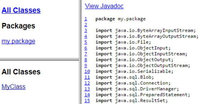

Source XRef
Ce rapport permet de visualiser dans le site le code source du projet.
Cette fonctionnalité sera particulièrement intéressante dans les rapports suivants où la détection d'anomalie pour une ligne de code pourra être visualisée dans son contexte.

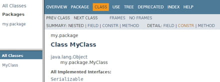

JavaDocs
Ce rapport affiche le site de documentation de la même manière que l'outil JavaDoc standard de Java.

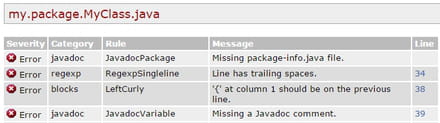

Checkstyle
Ce rapport affiche les violations aux règles de syntaxe standards en Java.
Remarque : les règles utilisées pour remonter ces erreurs peuvent être personnalisées :
Using a Custom Checkstyle Checker Configuration

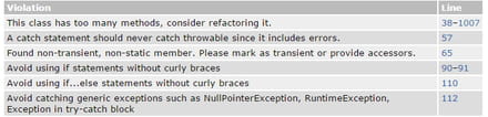

PMD
Ce rapport affiche des alertes sur une mauvaise construction du code qui peut potentiellement entraîner des erreurs.
Remarque : les règles utilisées pour remonter ces erreurs peuvent être personnalisées. Le fonctionnement détaillé de chaque règle peut se trouver dans la documentation de PMD : https://pmd.github.io/latest/pmd_rules_java.html
