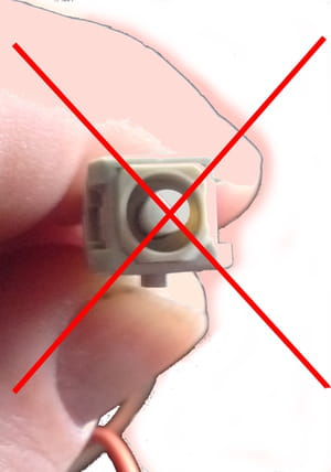

Il faut savoir que les rayons laser transportés par les fibres, bien que de très faible puissance (de l'ordre du milliwatt) peuvent être dangereux pour la rétine de l'oeil si on essaie de les observer directement.
Surtout que bien que lumineux le rayon transporté est invisible à l'oeil, la longueur d'onde du signal (1300/1500 nm) se situant sous le spectre visible, dans les infra rouges, il est donc totalement inutile d'essayer de contrôler sa présence de cette façon.

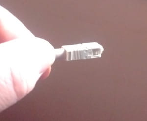

Regarder de travers
Il faut donc éviter de regarder directement le bout de la fibre ou la prise de la box où elle se connecte
Toujours observer de côté, quand l'autre bout est branché quelque part, bien sûr.

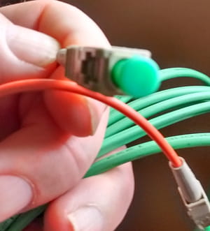

Protections
Dans les prises et sur les cordons, on trouve des capuchons de protection, ils servent à protéger la prise de la saleté et de la poussière ainsi que les yeux d'un éclairage accidentel. il convient de les laisser en place tant qu'une prise n'est pas raccordée.
