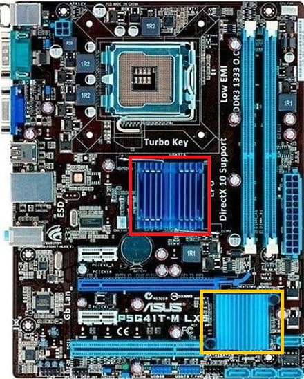

Carte mère
Les points chauds de la carte mère, sont les chipsets.
Northbridge: Contrôleur mémoire
Southbridge: Contrôleur d'entrées et sorties
Sur la plupart des cartes mères, ils sont munis d'un radiateur,
ils permettent de dissiper la chaleur que les chipsets produisent.

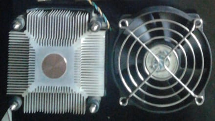

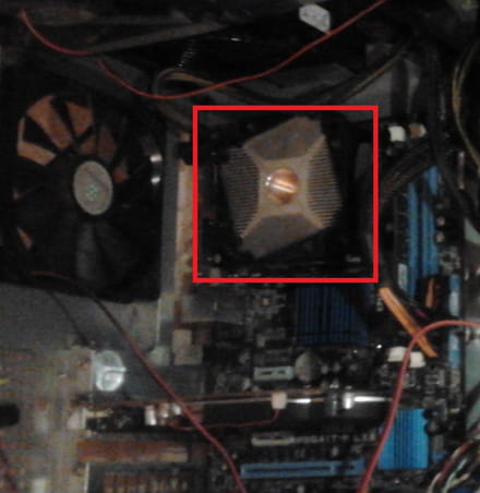

Veillez à ce que le ventillo et son radiateur restent propres, afin d'éviter l'accumulation de poussière, car celle-ci sera responsable d'une ventilation trop faible.
Servez vous d'un pinceau nylon souple.
Veillez également à remplacer la pâte thermique du processeur, environs une fois tous les 2 ans.
Car au fil du temps, elle à tendance à sécher, durcir puis se fendre. Le processeur n'est donc plus correctement refroidis, chauffe beaucoup et va jusqu'à causer des pertes de rendu, voir même, rendre l'âme prématurément.

Replacez votre ventirad correctement. Celui-ci doit être bien contre le
processeur et ne doit pas bouger.
Ne frottez pas le ventirad contre le processeur, au risque de le rayer et de le perdre !
Déposé le délicatement et serrez l'attache (Varie selon les ventirad)
Ensuite, remboîtez, revissez, ou clipsez le(s) ventilo('s) "CPU FAN", que vous ne devez absolument pas oublier de brancher à la carte mère !

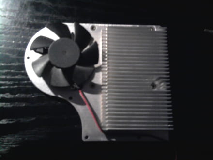

Carte graphique
Les points chauds sont:
- Détachez les 4 clips du ventirad de la carte graphique.
- Nettoyez l'ancienne pâte thermique.

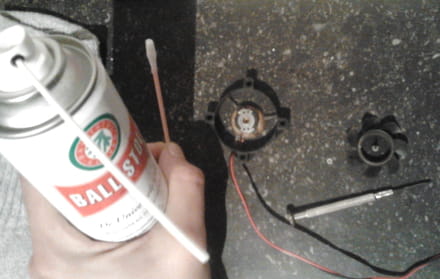

- Nettoyez le ventilo, et si celui-ci est bruyant:
munissez-vous d'un fin tourne-visse plat (Environ: 1 ou 2 millimètres)
Retirez l'anneau derrière, qui maintient l'ensemble des hélices.
Attention !
Celui-ci aura vite fait de vous échapper, couvrez
un maximum le ventilo lors de la manipulation.
Imbibez d'huile un coton tige (Exemple: Ballistol, WD-40, ...)
et placez en minutieusement au centre.
Les hélices tournerons mieux et terminé la fanfare des ventilateurs !
Attention !
Veillez à ne pas mètre d'huile sur la partie électronique.
- Ensuite replacez la rondelle au dos du ventilateur, le ventilateur sur le radiateur, placez la pâte thermique sur le processeur graphique, puis refixez le ventirad.

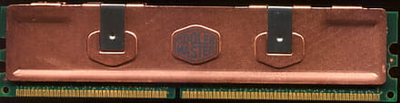

Les RAMs sont de plus en plus munies d'un boitier radiateur, ça leur permet de garder une température plus ou moins stable.
Comme pour tout ce qui est électronique, vous pouvez la dépoussiérer à la brosse à dents ou au pinceau.
Tout comme pour chaque pièce constituant le PC, quand vous la retirez, évitez de toucher les
connecteurs en cuivre (Pins), car le sébum de nos doigts ferait chauffer la RAM
et pourrait même oxyder les connecteurs.

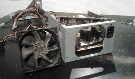

Alimentation
Débranchez votre domino, et presser le bouton POWER du PC.(Ceci consiste à vider l'éléctricité restante dans l'alimentation.)
Attention !
Les grandes cylindres contiennent encore du courant !
Passez l'aspirateur à l'intérieur en évitant de toucher quoi que ce soit.
Si la longueur des fils du ventilateur le permet, nettoyez-le, munis d'une brosse à dent réservée à cet effet.

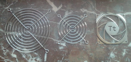

Ventilation
Les tours de serveur sont l'idéal pour favoriser la ventilation des pièces. | |
Pensez à nettoyer les ventilateurs d'entrée et de sortie d'air.
C'est tout à votre avantage, car ils seront moins bruyants et plus efficaces.
Les grilles, recto verso de vos ventilateurs feront la sécurité des fils dans votre PC.

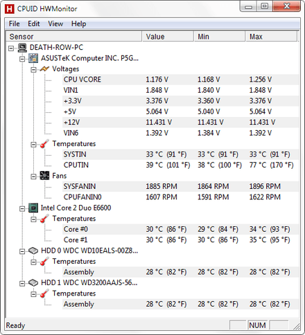

Contrôler la T° du matériel
Contrôlez la température de votre matériel avec CPUID HWMonitor
