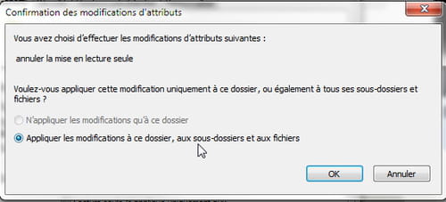

Fichiers en lecture seule

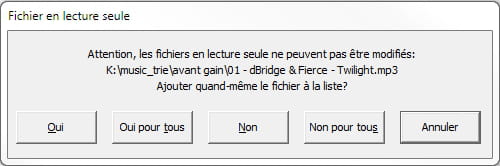

Il faut savoir que si l'attribut de fichier mp3 sont déclarer en lecture seule, MP3Gain vous le signalera par ce type de message:

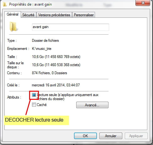

Dans ce cas il vous suffit d'aller des les propriétés du dossier contenant les mp3 et vous devez décocher l'attribut "Lecture/seule".
Puis vous devez cliquer sur appliquer, ensuite sélectionner "appliquer à tous les fichiers":
Voila maintenant, vous pouvez ouvrir le dossier sans le message d'avertissement et donc MP3Gain pourra modifier les tags des gains.

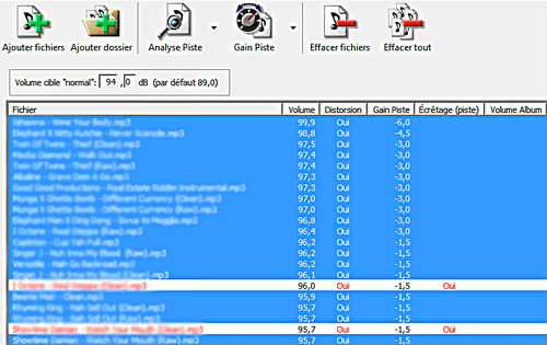

Le gain d'une musique aillant une distorsion doit obligatoirement redescendre (de 1 à 3, voir 4 de volume).Tout en évitant l'écrêtage, qui recoupera la pointe des pics qui en dépasseront (musique de moins bonne qualité et souvent désagréable à écouter).
(93,7dB) Gain stable | (99,7dB) Distorsion, écrêtage requis |

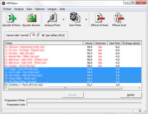

Dans ce cas de figure, après avoir cliqué sur l'onglet "Volume"Je sélectionnerais donc ses musiques:
Clique droit > Appliquer le gain piste
Clique droit > Supprimer.
Il me reste 2 musiques, je descends le Volume cible "normal" à 93 et
l'écrêtage piste ne s'affiche plus.
Je peux donc directement cliquer sur le bouton "Gain Piste"
(Étant donné que tous les fichiers restant dans la liste sont à traiter).

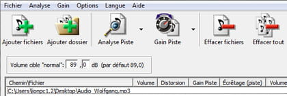

- Je le fait glisser dans MP3Gain, et donc, aucune info, ce qui est normal.

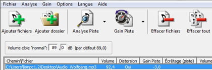

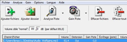

- On va le sélectionner et cliquer sur "Analyse Piste", ce qui va nous donner son gain.
- Donc, on le vois avec un gain de 92.5, en clipping avec une piste, gain de -3 puisque, lui se base sur la valeur saisie. Par défaut, la valeur est de 89dB.
- Pour l exemple sur des enceintes de home studio assez puissantes, on peut se référer à la valeur par défaut de 89dB. Donc, comme expliqué, je le met au dB que je veux, là, 89 en l'occurrence.

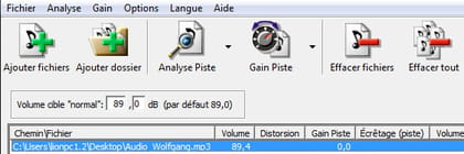

- On est à 89dB, mais voilà que ce soir je vais mixer ! (pour l'exemple), que je n'ai pas accès au gain principal. Tous les DJ, autres pistes ne seront pas à mon dB ! Et si on ne peut compenser le gain, gaffe à la chute de volume ! Le dance floor risque de se vider...

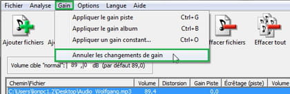

- Pas de panique ! Vous pouvez égaliser au volume que vous voulez, car une fonction de l'onglet Gain "Annuler les changements de gain" permet de revenir au volume original du morceau. Comme à l'achat.
- Une fois cliqué dessus, voici le gain original.
