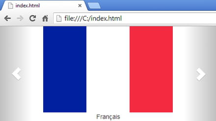

On peut alors modifier la page web pour utiliser les fonctionnalités du nouveau module et par exemple avec Bootstrap faire afficher les drapeaux de chaque langue dans un petit diaporama :
<!doctype html> <html ng-app="firstApp"> <head> <meta charset="utf-8"> <link rel="stylesheet" href="http://maxcdn.bootstrapcdn.com/bootstrap/3.2.0/css/bootstrap.min.css"> <script src="https://ajax.googleapis.com/ajax/libs/angularjs/1.2.19/angular.min.js"></script> <script src="http://angular-ui.github.io/bootstrap/ui-bootstrap-tpls-0.11.0.min.js"></script> <script src="firstApp.js"></script> </head> <body ng-controller="firstCtrl"> <div style="width:500px"> <carousel interval="1500"> <slide ng-repeat="lang in languages"> <img ng-src="{{lang.flag}}" style="margin:auto; max-height:200px"></img> {{lang.name}} </slide> </carousel> </div> </body> </html>
Voici le résultat attendu :
