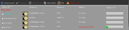

Sélectionner le disque dur
Après avoir identifié le numéro de série, cochez le disque correspondant.
Exécuter des tests basiques
Test Générique court
Ce test peut être positif sur un disque dur comportant tout de même des erreurs. Pour cela il faut exécuter un test long.
Test Générique long
C'est le meilleur Test mais le plus long. Il exécute une analyse complète du disque. Ce test est généralement utilisé pour trouver et réparer les secteurs défectueux.

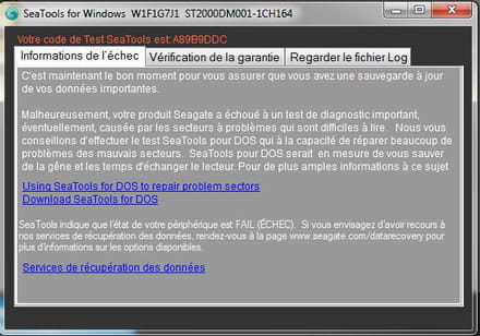

En cas d'erreurs
- Il se peut que le test long échoue. Dans ce cas, sauvegardez les données et vérifiez si le disque dur est encore sous la garantie.
- Seagate propose le programme évoqué en haut, en version DOS. Que, cela soit par DOS ou par Windows, le problème est qu'il y a un risque de perte de données.

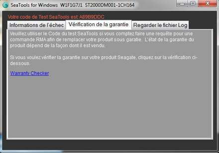

- Vérifiez si votre disque est sous garantie en suivant les étapes suivantes.

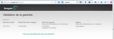

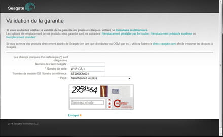

- Validation de garantie: remplissez les informations en fonction de votre matériel.
- Là, vous allez savoir si il est encore sous garantie (même sans le ticket de caisse, s'il est dit que vous êtes sous garantie, vous pouvez le renvoyer afin d'en obtenir un neuf, à condition de respecter les clauses.)

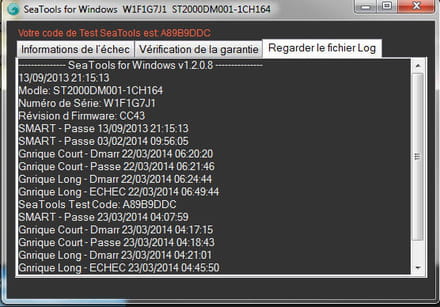

- Récupérez le code test Seatools, il est écrit en haut, en rouge. Vous aurez aussi le log du scan.
