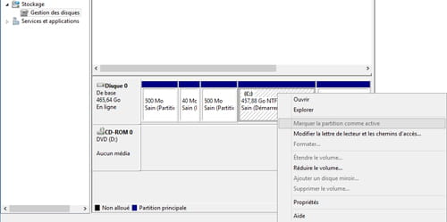

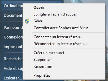

Allez ensuite faire un clic droit sur votre "Poste de travail" (ou Ordinateur) puis sélectionnez « gérer ».
Une nouvelle fenêtre devrait alors apparaître. Cherche dans le Gestionnaire de disques le disque qui devrait être nommé « Disque 0 » et cliquez droit sur la partition avec marqué « Démarrer, Fichiers d'échange, Vidage sur incident et Partition principale » afin de sélectionner « réduire le volume » ce qui devrait lancer une requête de compactage.
Vous aurez ensuite la possibilité de choisir la taille de votre partition, cliquez donc sur réduire après avoir choisi sa taille.

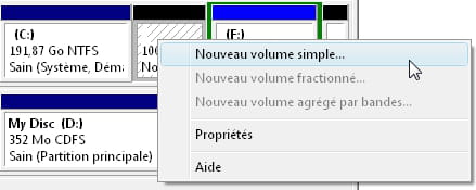

Votre partition apparaîtra alors comme une espace non alloué.

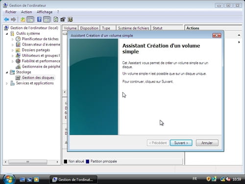

Continuez par refaire un clic droit sur cette partition et sélectionnez « Nouveau volume simple », ce qui devrait faire apparaître un nouvel assistant de création d'un volume simple.
Allez au suivant 2 fois, vous aurez alors à choisir un lecteur par sa lettre (C : , H : ,etc...), choisissez le lecteur que vous voulez "partitionner" et cliquez sur suivant.
Là, vous devrez nommer la partition que vous voulez avoir en plus de celle déjà existante. (Windows 7, Windows8, etc...)
Une dernière fenêtre s'ouvrira alors, vous récapitulant toutes les données que vous avez fournies.
Il ne vous restera plus qu'à cliquer sur terminer.

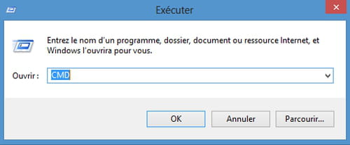

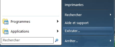

Vous allez maintenant devoir ouvrir la commande « exécuter » puis taper CMD.

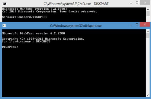

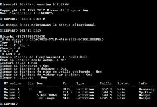

Une fois l'exécution validée, une fenêtre de commandes devrait apparaître où vous taperez DISKPART avant de valider par Entrée.
DISKPART devrait alors s'ouvrir, il vous faudra y taper SELECT DISK 0 et à nouveau valider par Entrée.
Une phrase disant que le disque 0 est sélectionné devrait alors apparaître.
Tapez maintenant DETAIL DISK et validez ce qui affichera les volumes.
Repérez alors le volume que vous avez créé précédemment et entrez SELECT VOLUME suivi du numéro correspondant à votre volume puis validez.
DISKPART devrait alors vous indiquer que le volume a été sélectionné .
Il vous faut maintenant taper AUTOMOUNT puis valider.
DISKPART vous indiquera alors que le montage automatique de nouveaux volumes est activé.
Pour finir il vous suffira de taper EXIT pour sortir de DISKPART et de fermer la fenêtre CMD.
