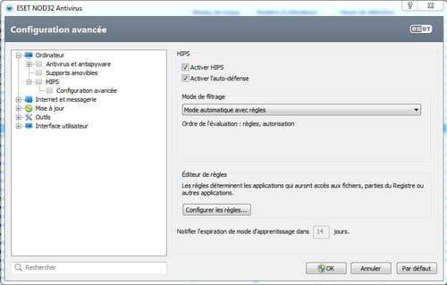

Celui-ci est accessible dans les paramètres avancés du logiciel (touche F5)
Les différents modes de fonctionnement
Le HIPS d'Eset à plusieurs modes de fonctionnements :
  • 1- Mode automatique avec règles
C'est le paramétrage par défaut, nous voyons :
Ordre d'évaluation : règles, autorisation
Cela signifie que si aucune règle n'existe pour l'action qui se produit, alors celle-ci est autorisée.

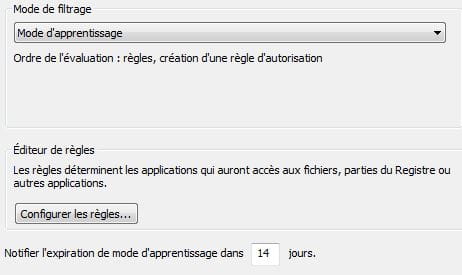

  • 4- Mode d'apprentissage
Nous voyons :
Ordre d'évaluation : règles, création d'une règle d'autorisation
Ce mode est particulier, pendant un nombre de jours définis vous pouvez demander à votre logiciel de créer des règles d'autorisations pour tout ce que vous faites. Cela a pour but de passer ensuite en mode 3 (mode basé sur des règles personnalisées).
Il doit être cependant utilisé avec prudence et sur une machine saine, sinon une infection n'aura aucun mal à s'infiltrer.

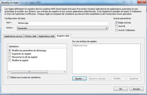

  • Règle 1 : Nous demander l'autorisation de logiciel au démarrage
La règle de base, une infection se lance au démarrage, nous allons faire en sorte que quel que soit le logiciel, nous souhaitons une demande d'autorisation (et pas un refus par défaut, pour éviter de gêner les logiciels sains.)
Nous cliquons donc sur Configurer les règles.
Une règle sera déjà présente, nous n'y touchons pas, il s'agit des drivers du système. Cliquez sur Nouveau... en bas à gauche
Nous lui donnons le nom de démarrage (au moins on sait de quoi il s'agit), d'avoir l'action de nous demander.
A droite d'activer la règle, vous pouvez sélectionner journal pour avoir l'inscription dans les logs puis avertir l'utilisateur n'est pas nécessaire car la règle est sur demander (elle aurait été sur autoriser ou interdire il aurait pu être utile de l'activer)

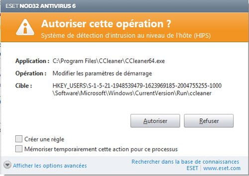

Nous choisissons le registre cible, dans l'opération on coche modifier les paramètres de démarrage puis Ok
De ce faite, toutes opérations (création, modification, suppression...) d'une clé de registre touchant au démarrage du système, une notification de demande d'autorisation vous sera faite.

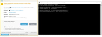

Un exemple :
Dans cet exemple, j'ai demandé à CCleaner (célèbre logiciel de nettoyage) de se désactiver au démarrage (je l'avais précédemment activé)
Donc le HIPS réagi :
Application : il s'agit du logiciel qui tente de faire la modification
Opération : ce qu'il tente de faire
Cible : la clé qui veut supprimer/modifier (ou créer)
Je peux donc Autoriser pour que CCleaner fasse ce que j'ai demandé ou bien Refuser et dans ce cas, il se retrouvera donc bloqué et le registre ne sera pas affecté
Je peux aussi Créer une règle uniquement pour CCleaner. La question ne sera alors plus posée, et donc toujours Autoriser ou toujours Refuser selon mon choix.
Quant à Mémoriser temporairement cette action pour ce processus il retiendra mon choix le temps que le logiciel reste ouvert (si je m'amuse à cocher et décocher la case de paramétrage de CCleaner, il ne me le redemandera plus tant que je ne fermerai pas le logiciel), c'est l'équivalent d'une règle "éphémère".
Voilà notre 1ère grosse règle, qui empêchera une infection d'être à nouveau présente au démarrage du pc (si on ne l’a pas autorisé bien-sûr...)

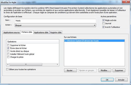

  • Règle 2 : Interdire l'accès au fichier Hosts
Lire ceci avant de continuer.
Nous allons donc bloquer l'accès à ce fichier, qui pourrait être infecté.
Nous créons une nouvelle règle, avec le Nom Hosts en Action bloquer (vous pouvez aussi mettre demander si vous avez des logiciels nécessitant la modification de votre Hosts)
Autres paramètres, nous l'activons évidemment puis on demande de nous avertir avec Avertir l'utilisateur.
Les paramètres sont fichiers cible, Ecrire dans un fichier puis nous allons chercher notre fichier Hosts en question puis on valide
Voilà !

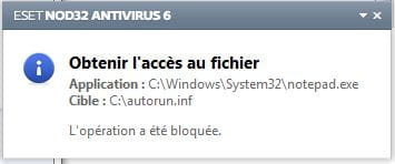

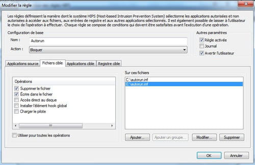

  • Règle 3 : Fini les virus Vers Autorun
Beaucoup d’articles disent de créer un autorun.inf à la racine des disques durs puis de le protéger en écriture grâce à la lecture seule.
Certes, cela empêche toute modification, mais que se passe-t-il s'il le supprime, voir le renomme et le recrée ? ahaha bah ça marche.... et vous serez quand même infecté.
Nous allons donc créer une règle interdisant la modification et suppression du fichier. C'est quasi-identique que pour le fichier Hosts.
Nous créons donc un fichier autorun.inf sur chaque racine des disques durs.
Puis créons la règle suivante :
Je vous passe l'explication, vous commencez à connaître, et j'ai demandé à être notifié, voilà ce qui se passera si je (ou quelque-chose…) tente d'intervenir dessus :
Nous sommes bien notifiés que l'accès a eu lieu, qu'il a été bloqué et nous savons même par quel programme !

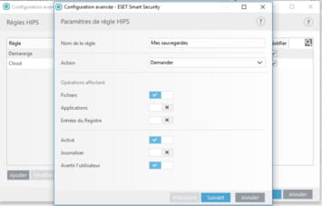

  • Règle 4 : Protéger ses sauvegardes
Les rançongiciels sont en plein essor et vos sauvegardes sont sûrement vitales.
Voici comment nous protéger des virus et même des inconnus.

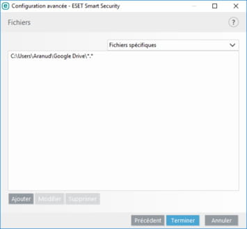

Prenons dans cet exemple Google Drive (ça peut être n'importe quel dossier du moment qu'il est accessible depuis l'ordinateur).
Nous allons demander que toutes les opérations nous soient confirmées.
Nom de la règle : vous spécifiez ce que vous souhaitez (sauvegardes,etc...peu importe)
Actions : vous choisissez Demander car évidement certaines modifications seront légitimes.
Fichiers : Vous l'activez.
Activé : Logique :)
Avertir l'utilisateur : Je ne vois pas trop l'intérêt de cette ligne vu que plus haut vous avez déjà sur Demander. Donc vous l'activez au cas où...
Si vous souhaitez garder une trace dans les logs, vous pouvez activer Journaliser.

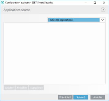

Ici vous activez toutes les applications.

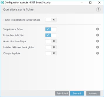

Vous protégez contre la modification et la suppression :

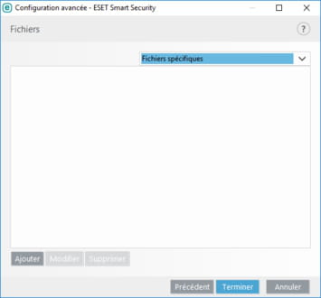

Ensuite, c'est très mal traduits, il ne s'agit pas de fichiers mais de dossiers destinataires.
Donc vous cliquez sur Ajouter, puis vous sélectionnez tous les dossiers (inutile de mettre les sous dossiers, les *.* les incluant)
Voilà vous n'avez plus qu'à valider.
Un petit test, si avec l'invite de commande je souhaite supprimer :
Vous êtes avertis !
S'il s'agit d'un programme légitime (exemple l'explorateur Windows, votre programme de sauvegarde etc... vous pouvez lui donner le droit permanent) cela évite des alertes intempestives.
