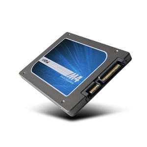

Les premiers acheteurs des SSD Crucial m4 sont de plus en plus confronté à un bug gênant.
- Tous les modèles M4 ayant une version de firmware antérieur à la 309 sont concerné:
- Mise en garde
- Procédure
- Avec le firmware d'origine du contrôleur, le Crucial m4 plante après 5200 heures de fonctionnement environ, entrainant le cas échéant un crash du système d'exploitation. 5200 h représente 7 mois d'utilisation continue, les premiers M4 ont été commercialisé en juin 2011, il est probable que beaucoup d'utilisateur non professionnel vont etre confronté au problème sous peu....
- Le SSD continue en fait à fonctionner mais s'arretera toutes les heures après la première apparition du bug. La manifestation la plus courante est un BSOD avec le code 0x00000F4.
- En principe, aucune donnée n'est perdue (à l'exception de celles qui n'avaient pas été sauvées avant un plantage).
