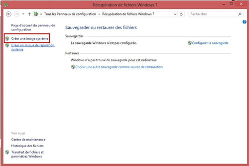

  • Allez dans la barre de charme et sélectionnez l'option Paramètres
  • Ensuite allez dans le Panneau de configuration
  • Puis allez dans Récupération de fichiers Windows
  • Puis sélectionnez l'option à gauche nommée: créer une image système

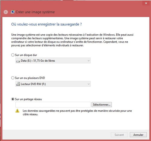

  • Choisissez le lecteur pour effectuer votre sauvegarde et cliquez sur suivant
  • La procédure de création se lance et dure quelques minutes
