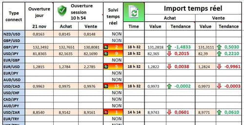

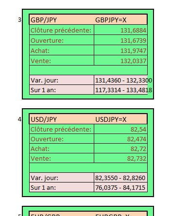

Il traite plus particulièrement d'une connexion multiple sur le même site, en l'occurrence vingt connexions, mais pourrait tout aussi bien gérer ces connexions sur plusieurs sites. Elles peuvent être rafraîchies automatiquement, sans minuteur (Timer), uniquement en se servant des paramètres des connexions.
Il cible le rapatriement de données financières sur le site de Yahoo finance, connexion sélective sur le site français ou anglais suivant les paramètres d'Excel.
Téléchargement du classeur :Connexion Web V4.xlsm
