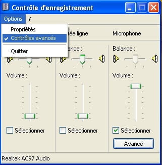

Cliquez droit sur l'icône du son en bas à droite et choisissez "Ouvrir le contrôleur du volume".
Choisissez "Options" puis "Propriétés".
Cochez "Enregistrement" et "Microphone" puis validez avec "OK".
Vérifiez que le Microphone est sélectionné et que le volume est assez élevé.

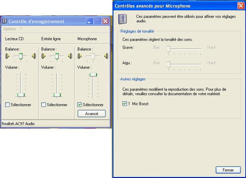

Choisissez "Options" puis "Contrôles avancés".
Sous le volume du Microphone, cliquez sur "Avancé", vous pouvez activer l'amplification si besoin.
Suivant les cartes son, les réglages peuvent différer.

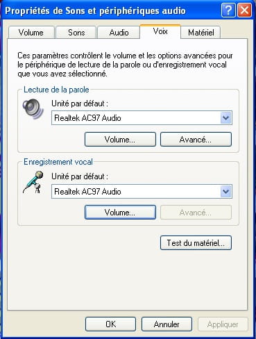

Vérifiez aussi que votre carte son est sélectionnée pour l'"Enregistrement vocal".

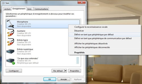

Cliquez droit sur l'icône du son en bas à droite et choisissez "Périphériques d'enregistrement".
Vérifiez que votre Microphone est sélectionné (rond vert sur l'icône du Microphone).
Si ce n'est pas la cas, cliquez droit sur votre Microphone et choisissez "Définir en tant que périphérique par défaut" et "Définir en tant que périphérique de communication par défaut".
Il arrive que que le Microphone n'apparaît pas, cliquez droit dans la fenêtre et choisissez "Afficher les périphériques désactivés".
Si le Microphone apparaît, cliquez dessus et choisissez "Activer".

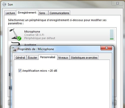

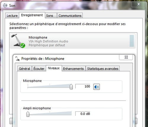

Cliquez droit sur le Microphone et choisissez "Propriétés".
Dans l'onglet "Niveaux", vous pouvez régler le volume de sortie et parfois même l'amplification (ce réglage peut se trouver dans l'onglet "Personnalisé").
