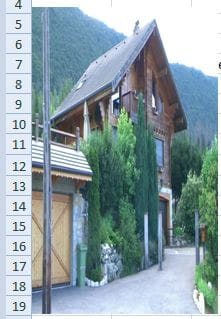

Vous pouvez introduire l'image que vous voulez mais... oui il y à un mais, j'ai voulu introduire une image de 1920 x 1088 pixel et l'image faisait 1920 x 1088 Centimètres !!.

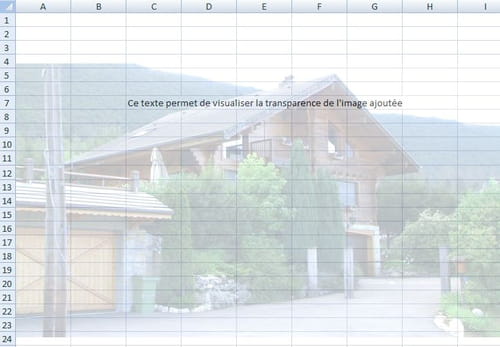

Beh oui,... y a une image que l'ont peu rendre transparente mais... !! le ratio de l'image n'est pas disponible.

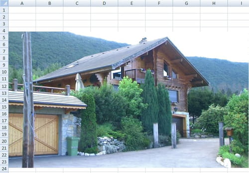

C'est justement ce que cette démo permet.
- Introduire une image en gardant le ratio.
- Garder les dimensions que vous avez déterminées au préalable.
- Garder le ratio de l'image.
- Transparence disponible.

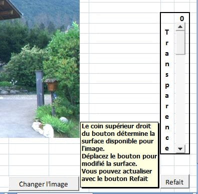

Pour la démo j'ai déterminé la surface disponible avec le coin supérieur droit du bouton Changer Image
Mais il est facile d'entrer directement les dimensions dans le code
Dans le Module1, la routine RemplaceImage il y a le code..
'Rectangle disponnible pour l'image, en points With Sheets("Image").CommandButton1 Dispo.W = (.Left + .Width) Dispo.H = .Top End With
Remplacer ces lignes par
'Rectangle disponnible pour l'image, en points Dispo.W = La largeur en point Dispo.H = La hauteur en point
ATTENTION : Ces dimensions ne sont pas celle de l'image, en fonction du ratio du fichier image seulement l'une des deux sera effective.
Si la hauteur est plus grande que la largeur c'est la hauteur qui sera déterminante, la largeur servant à centrer l'image, et l'inverse si la largeur est plus grande que la hauteur.
