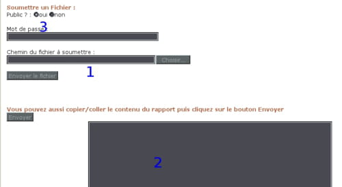

Vous pouvez alors :
  • soit cliquer sur le bouton Parcourir (1) et aller chercher le rapport et cliquez sur envoyer le fichier.
  • soit copier/coller directement le rapport dans la partie (2) et cliquer sur envoyer.
  • La partie 3 permet de rendre le rapport non public, l'accès se fera par un mot de passe.

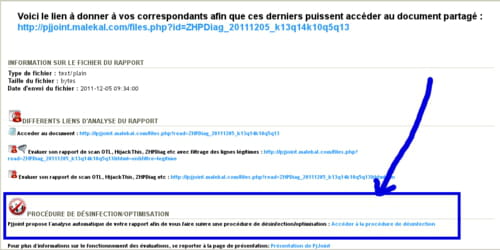

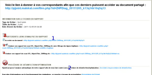

Une fois le rapport envoyé au service, un lien vous est retourné.
Ce lien permet d'obtenir la page contenant le menu suivant de votre rapport :
en 1/ Les liens qui donnent l'analyse de rapports.
en 2/ le lien qui conduit à une procédure de désinfection/optimisation.

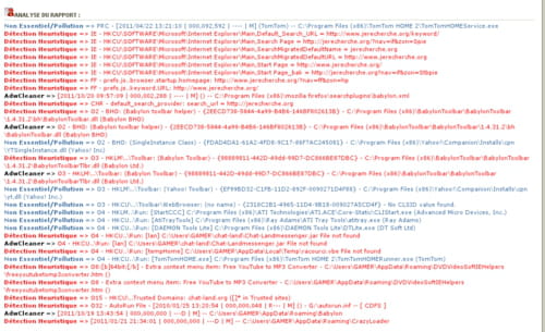

Analyse de rapport

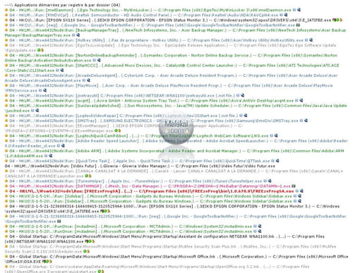

L'analyse de rapport colorie les lignes du rapport selon l'évaluation de la ligne.
  • En vert : Les programmes/fichiers connus comme étant légitime.
  • En bleu : Les programmes/fichiers connus comme étant non-essentiels et qui peuvent se lancer au démarrage et donc ralentir l'ordinateur
  • En rouge : Les programmes/fichiers qui peuvent être des malwares.
Notez que pour les lignes rouges, vous pouvez pour avoir confirmation en scannant le fichier sur VirusTotal : https://www.virustotal.com/gui/
En haut du rapport, vous avez la légende avec les icônes qui permettent d'évaluer des lignes, accéder aux commentaires etc.

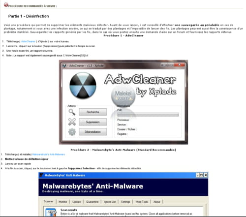

Procédure de désinfection
Pjjoint peux aussi analyser votre rapport afin de générer une procédure d'optimisation/nettoyage:
-La procédure va lister les programmes non-essentiels et vous communique une procédure pour les supprimer du démarrage.
-Une procédure de désinfection dans le cas où des éléments malicieux sont détectés.
Ci-dessous, un exemple de lignes de programmes non essentiels et malicieux
et la procédure à suivre correspondante pour désinfecter l'ordinateur :
