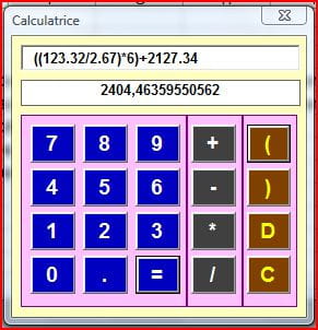

La démo fonctionne de la même façon que Evaluate, envoi de la formule en alphanumérique , retour du résultat en alphanumérique , type de calcul idem que sur l'image
