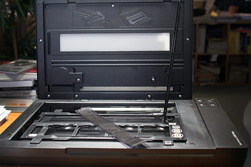

  • Le passe-vue : pour numériser votre négatif, le scanner est fourni avec un passe-vue pouvant accueillir votre film. Il suffit ensuite de bien aligner votre film avec le rétroéclairage. Il ne faudra pas oublier d'enlever le cache blanc glissé sous le capot, qui sert uniquement pour les documents opaques. De chaque côté de la vitre, vous verrez que des balises et des ergots servent à placer correctement ce passe-vue en fonction du type de film scanné (balises également présentes sur l'accessoire) : négatif ou diapositive (positif).

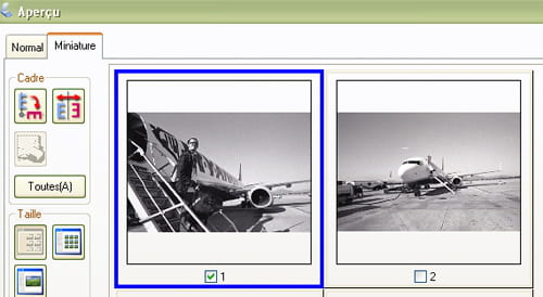

  • L'aperçu : avant de lancer la numérisation, cliquez sur Aperçu. La création de votre planche contact dure en général moins d'une minute. Le logiciel crée alors plusieurs vignettes de vos photos. Sélectionnez celles qui vous intéressent en cochant ou décochant la case numérotée.

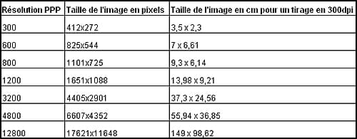

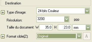

  • La résolution : elle est à définir en fonction de votre utilisation. Si vous voulez par exemple partager votre photo sur le Web, sans aucune retouche, optez pour du 600 ppp. En revanche, si vous souhaitez faire des tirages, retoucher vos images, partez sur une résolution plus haute, de 3200 ppp par exemple. En mode pro, vous avez la possibilité de monter à 12 800 ppp : la numérisation peut alors prendre plusieurs minutes, créant alors un fichier lourd. Une telle résolution est rarement nécessaire, sauf si vous faites de très grands tirages de plus d'1 m. Il ne faut également pas oublier que le V330 ne scannera pas à 12 800 dpi optiquement, mais qu'il simulera numériquement une plus grande résolution. Le gain apporté au final n'est pas forcément significatif. En résumé : utilisation web-600/800 ppp, agrandissement et retouche-3200/4800 ppp. Laissez le type d'image en 24-bit couleur et la taille du document en 35x23.

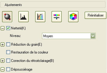

  • Les corrections automatiques : le logiciel propose également des retouches automatiques qui permettent d'ajuster le contraste, la luminosité, la netteté, ainsi qu'un dépoussiérage assez efficace. Si vous n'êtes pas forcément adepte de la retouche, laissez la correction automatique en fonction, ainsi que la netteté, la correction du rétroéclairage et le dépoussiérage. En revanche, si vous maitrisez assez bien les outils de retouche, cliquez sur "Réinitialiser" afin de désactiver l'exposition automatique. Laissez uniquement l'outil netteté coché (sur moyen).

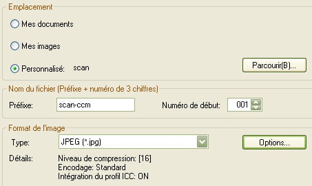

  • Dernière étape : vous avez vérifié tous vos réglages et êtes donc prêt pour le lancement du scan. Cliquez sur "Numériser". Une nouvelle boite de dialogue s'ouvre afin de choisir un dossier d'emplacement, le nom des images ainsi que le format. Pour choisir vous-même le dossier de destination. Sélectionnez "Personnalisé" et allez chercher votre emplacement dans "Parcourir". Donnez un nom à vos fichiers, avec un préfixe ainsi qu'un numéro de début. Pour le format de l'image, choisissez JPEG. Si vous préférez conserver un maximum de qualité, pour de la retouche ou de grands tirages, orientez vous plutôt vers le Tiff qui compressera moins votre fichier. Lancez la numérisation en cliquant sur OK.

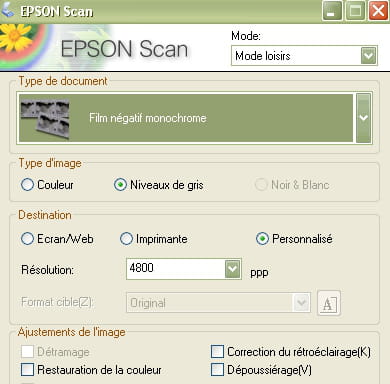

Configuration en mode loisir
Le mode loisir vous donne accès à moins de paramètres mais est plus simple à utiliser.
Dans notre cas, choisissez "Film négatif monochrolme" pour une pellicule noir et blanc, ou couleur selon votre pellicule. Pour la résolution, référez vous au chapitre précédent. Le mode loisir ne vous permet cependant pas de numériser au-delà de 4800 ppp.
Pour les ajustements, cochez uniquement le dépoussiérage afin d'éliminer les petites imperfections.
La suite de la numérisation est identique à la dernière étape du chapitre précédent.
