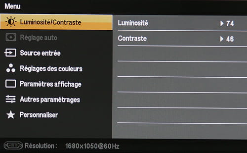

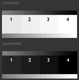

La première étape passe par un réglage manuel de la luminosité et du contraste, grâce à deux points de contrôles afin de distinguer une gamme étendue de blancs, de gris et de noirs. Ce réglage manuel se fait directement dans le menu de paramétrage de votre écran.

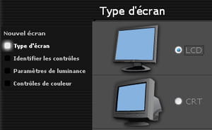

Suivez ensuite les directives du logiciel : pour le point blanc, choisissez 6500k. C'est une valeur moyenne standard. Il est possible de descendre à 5000k pour plus de précision, mais il faudra également adapter votre éclairage pour avoir une lumière ambiante à 5500k et des profils personnalisés pour vos papiers.

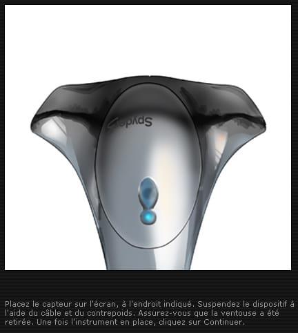

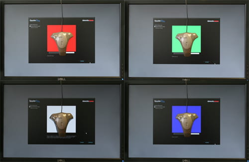

Placez votre sonde comme indiqué par le logiciel : il passera alors une série de patchs, de différentes couleurs. Pendant que la sonde mesure, ne touchez à rien afin de ne pas interférer avec son travail. Une fois terminé, il crée un profil que vous pouvez nommer comme vous voulez. Ce profil est intégré directement dans les paramètres Windows de votre écran.

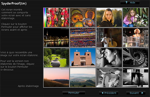

Pour vérifier votre profil, Spyder vous propose une série d'images, en couleur, en noir et blanc, plus ou moins contrastées : un bouton permet de switcher de l'écran calibré à celui non-calibré, et de constater ainsi les différents changements...
Le changement
Le test avant/après proposé par le logiciel est intéressant. Il permet de constater rapidement les changements, les possibles améliorations. Ainsi, avant l'étalonnage, on constate que la luminosité est bien au-delà de la réalité, rendant les contrastes un peu plus mous mais plus flatteurs, agrémentés d'une dominante magenta. Le problème, c'est que les dégradés sont parfois mal rendus, avec de faibles nuances : on le voit dans les ciels qui sont plus uniformes du coup.
Le noir et blanc est plus neutre, moins jauni et un peu moins rouge. Ce sont surtout les nuances de gris qui sont plus agréables, le blanc étant alors moins agressif pour laisser le gris s'exprimer un peu plus dans les ombres.
Les premières impressions sont d'ailleurs un peu déroutantes, comme si l'écran était un peu trop sombre, que les couleurs manquent de saturation...mais au final, il correspond bien plus à la réalité que ce que veulent nous montrer les fabricants.
