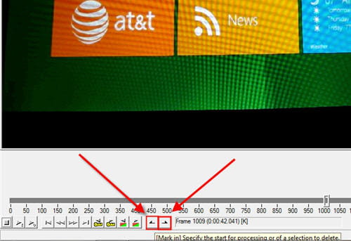

Pour éditer votre vidéo, commencez par choisir l'extrait que vous souhaitez isoler du reste de la vidéo. Pour cela, cliquez sur le bouton en forme de flèche noire en bas de VirtualDub. La première flèche indique le début de l'extrait pour VirtualDub, la seconde la fin de cet extrait vidéo.
Lorsque votre sélection est réalisée, vous devriez obtenir dans la frame data (la barre qui indique où on se situe dans la vidéo) une section bleue qui correspond à votre morceau. Pour créer un nouveau fichier qui ne contient que cette sélection, il faut configurer le critère Vidéo avant d'enregistrer la partie souhaitée.

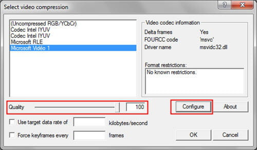

Pour réduire la taille de votre vidéo, il faut passer par l'utilisation de la fonction de compression de VirtualDub. Pour y accéder, cliquez sur le menu Vidéo, puis sur Compression. Choisissez le format qui vous convient, puis changez le niveau de qualité accepté. Vous pouvez également cliquer sur le bouton Configure pour régler plus précisément la façon dont la vidéo sera encodée.
Cette étape ne compresse que le flux vidéo. Pour compresser la bande son aussi, cliquez sur le menu Audio puis sur Compression. La façon de procéder est la même que pour la vidéo. Vous pouvez également diminuer le nombre d'images par seconde (évitez de baisser sous les 20 FPS, car la vidéo devient illisible) ou désentrelacer votre vidéo pour diminuer son poids.

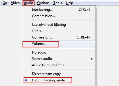

Pour régler votre piste audio à votre convenance, il faut se rendre dans le menu Audio de VirtualDub. Sélectionnez d'abord, si ce n'est pas déjà le cas, l'option Full Processing Mode. Diverses options sont désormais accessibles. Si vous souhaitez ajuster le volume de la piste audio dans votre vidéo, cliquez sur l'option correspondante, toujours dans le menu Audio, puis ajustez le gain en faisant quelques essais.
Pour compresser la piste audio, cliquez sur le bouton Compression. On peut choisir le format audio, et l'échantillonnage (du 8 000 au 44 100 kHz, stéréo ou mono). Attention, la compression audio n'est pas anodine car il faudra synchroniser par la suite le son et la vidéo. Si vous avez des problèmes de synchronisation d'ailleurs, VirtualDub inclut une fonction par défaut qui devrait régler vos problèmes. Elle se trouve dans le menu Options. Cochez Sync to Audio, et faites une lecture de votre vidéo pour voir si cela a résolu votre problème de synchronisation.

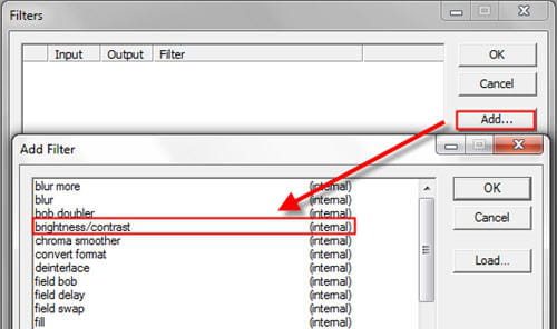

L'option est disponible via le menu Vidéo, puis en cliquant sur l'option Filters. Si cette option est grisée, vérifiez bien d'avoir sélectionné Full Processing Mode dans le menu Vidéo. Lorsque vous êtes dans le menu des filtres, choisissez Add pour en ajouter un nouveau, puis cliquez sur Brightness / contrast.
