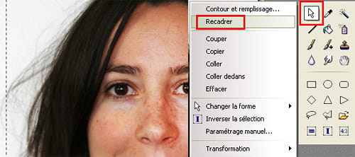

  • Recadrage : si le cadrage de votre portrait ne vous convient pas, vous pouvez l'ajuster simplement. Sélectionnez votre zone grâce à l'outil flèche, faites un clic droit puis cliquez sur recadrer.

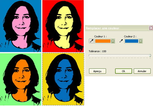

Une fois votre sélection fermée, allez dans Réglages > Remplacer une couleur : choisissez le blanc en couleur 1 (ou sondez sur votre image la pipette disponible), puis choisissez votre couleur de remplacement. Mettez la tolérance à 100%. Évitez de choisir des couleurs trop proches pour le fond et le visage, car la tolérance à 100% changerait alors vos deux couleurs.
Appuyez sur Aperçu si vous voulez voir le résultat avant de valider.
Enfin, pour colorier le fond et le T-shirt, il suffit d'appuyer sur [Echap] pour enlever la sélection, puis de recommencer un remplacement de couleur comme vu précédemment. Choisissez le blanc en couleur 1, puis une couleur différente du visage pour la couleur 2.

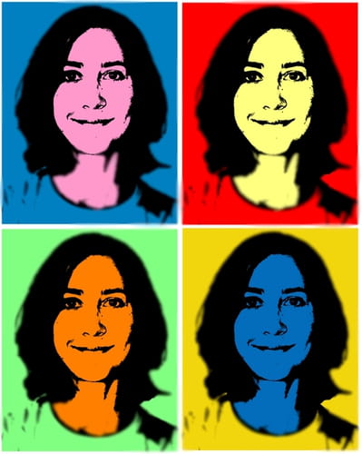

L'effet Warhol ne le serait pas si vous ne dupliquez pas votre image plusieurs fois. Pour notre exemple, nous le dupliquerons 4 fois, puis nous attribuerons pour chaque image des couleurs différentes.

Le mieux est de changer les couleurs au-fur-et à mesure de la copie des images. Pour cela, tout en gardant la sélection de la zone copiée, allez dans Image > Changement des couleurs. Choisissez la couleur du fond avec la pipette, puis sélectionnez une couleur cible. Attention de ne pas choisir la même couleur que celle du visage, car il faut également la changer par la suite et vous risqueriez de changer tout en même temps pour obtenir la même couleur pour le fond et le visage.
Recommencez cette étape jusqu'au remplissage de votre espace.
