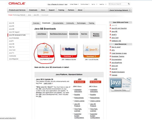

- Suivez le programme d'installation. S'il vous demande d'installer JDK Faite le en cliquant sur le lien donné et en choisissant Java plateforme (JDK) qui se trouve a gauche de NetBeans.
Suivez le programme d'installation et redémarrez l'installation d'Android SDK. Si malgré cela il vous demande toujours de l'installer allez dans C:/Programme/Java/jdk/bin/ Et double-cliquez sur java. Puis relancer le programme d'installation d'Android SDK. Choisissez comme destination C:/Android .

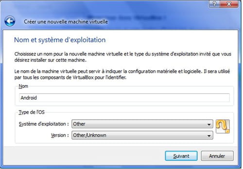

- En nom mettez Android, En système d'exploitation mettez other et en version mettez other/Unknown puis cliquez sur suivant.

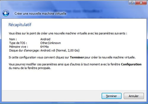

Pour le disque dur choisissez disque dur d'amorçage et choisissez créer un nouveau disque dur puis cliquez sur suivant. Une nouvelle fenêtre s'affiche, cliquez sur suivant. Choisissez fichier de taille variable, puis cliquez sur suivant. La on vous demande la taille du disque dur vous pouvez laissez 2Gio ou vous pouvez réduire ou bien l'augmenter. Cliquez sur suivant.
Vous avez le récapitulatif. Cliquez sur terminer.

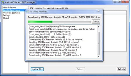

Allez dans C:/ Android puis double-cliquez sur SDK Manager. SDK Manager se lance en vous demandant ce que vous voulez installer. Vous pouvez soit laisser comme tel ou sélectionner tout en cliquant sur select all. Le téléchargement peut prendre beaucoup de temps alors soyez patient.
Si vous avez un message d'erreur du type "Failed to fetch url..." ou bien que rien ne se passe pendant plusieurs minutes, c'est que vous allez devoir forcer le programme à utiliser http au lieu de https. Fermez la fenêtre "Refresh Sources "Faites annuler pour sortir de la fenêtre "
Choose Packages to Install"
- Sélectionnez "Settings" sur le menu de gauche de la fenêtre "Android SDK and AVD Manager"
- Cochez la case "Force https://... sources to be fetched using http://..."
- Cliquez sur "Save and Apply"
- Redémarrez le programme SDK Setup.

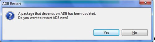

Une fois terminé, ce message s'affiche, cliquez sur YES ; SDK manager redémarre.

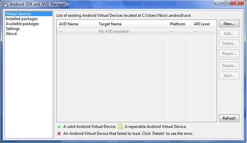

Vous arriverez à cette page.

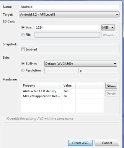

Cliquez sur new une nouvelle fenêtre s'affiche.
- Dans name mettez le nom que vous voulez.
- Dans target mettez Android 2.2 pour commencer et vous pourrez tester les autres plus tard.
- Dans la catégorie SD Card cochez size Puis mettez 1024 pour émuler une card SD de 1 Go ou 2048 pour 2 Go etc...
- Dans Built-in Mettez défaut pour commencer et vous pourrez tester les autres après.
- Dans hardware laissez tel quel.
Vous obtiendrez alors, suivant ce que vous avez choisis, cette configuration.
Cliquez sur create AVD, vous arriverez sur la page de démarrage de SDK manager. Sélectionnez votre machine et cliquez sur start. Android se lance. Attendez un peu il est long au premier démarrage. Vous voilà avec Android installer avec SDK manager. A chaque fois que vous voulez le lancer aller sur C:/Android et double-cliquez sur SDK Manager.

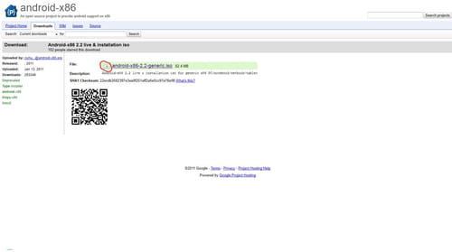

Téléchargez l'image ISO d'Android 2.2 ici https://www.android-x86.org/download choisissez Android-x86-2.2-generic.iso puis cliquez sur view. Cliquez sur la petite flèche vers le bas à coté du nom.
