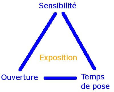

Les paramètres de l'exposition
Trois paramètres vous permettent de jouer sur l'exposition de votre photos : le temps de pose, l'ouverture du diaphragme, et la sensibilité du capteur. Ces trois paramètres forment ce que l'on appelle le triangle de l'exposition.
