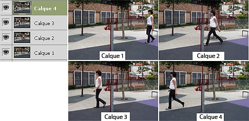

Avec Photoshop, The Gimp ou encore Photofiltre, la retouche de la photo séquence est assez basique si vous avez utilisé un trépied. Le principe est de superposer tous les calques, puis d'effacer une partie de l'image où l'action s'est déroulée.
Ouvrez toutes vos images dans le logiciel qui vous intéresse. Ensuite, en prenant la première comme base, copiez chaque image dans l'ordre chronologique de la prise de vue : calque 1-1er mouvement, calque 2-2nd mouvement, etc. Le dernier mouvement est donc celui qui apparait au final, puisqu'il est par-dessus les autres.
