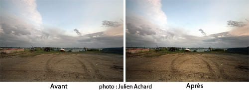

Un ciel un peu trop présent, un premier plan pas assez visible, il existe une astuce logicielle pour sortir votre photo de l'ordinaire. Grâce à Photoshop, nous apprendrons comment procéder pour recréer une lumière artificielle sur votre image.
La retouche peut paraître compliquée, mais Photoshop possède un outil intéressant et facile à utiliser : le projecteur omnidirectionnel.
Le choix de la photo

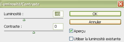

Diminuer la luminosité
Lorsque nous ajouterons un projecteur omnidirectionnel, l'apport de lumière risque de surexposer notre photo. Pour éviter ce désagrément, nous allons légèrement diminuer la luminosité sur l'ensemble de l'image afin d'anticiper un effet indésirable.
Pour régler la luminosité/contraste, allez dans votre barre des tâches > Image > Réglages > Luminosité/contraste. Diminuez légèrement la luminosité, nous l'adapterons, si besoin, en fonction du résultat obtenu avec le projecteur omnidirectionnel.
