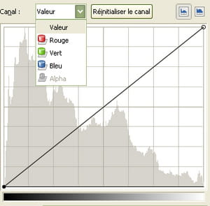

Pour accéder à votre outil courbes, allez dans votre menu déroulant (fichier, édition, sélection, etc), dans couleurs, puis cliquez sur "Courbes".
La courbe des rouges, verts et bleus

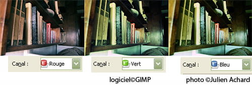

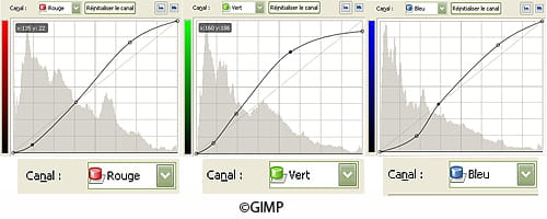

Une fois votre outil courbe ouvert, cliquez sur l'onglet "Rouge". Faites un S avec votre ligne, afin de contraster votre image. Faites de même avec le vert et le bleu, en ajustant votre S en fonction des teintes que vous obtenez et du rendu final que vous souhaitez. Vous pouvez également exagérer le contraste ou les teintes, nous verrons après comment l'atténuer avec le dosage de l'opacité du calque.

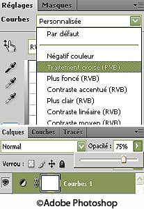

Vous pouvez reproduire exactement le même effet avec photoshop grâce à l'outil "Courbes". Si vous avez une version récente de Photoshop (CS4-CS5), il existe même un pré-réglage nommé "Traitement croisé" qui simulera cet effet. Une fois votre outil courbe ouvert, allez dans l'onglet où il y a écrit "par défaut", puis cliquez sur "Traitement croisé (RVB)". Le rendu sera certainement trop poussif : comme dans Gimp, gérez le dosage en jouant sur l'opacité de votre calque.
