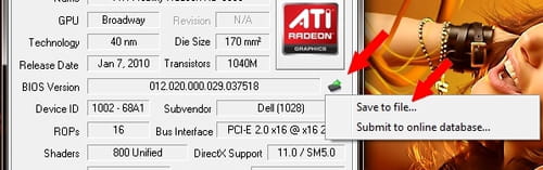

Pour l'extraire, téléchargez G-puz.
Exécutez-le, puis cliquez sur la petite puce à droite de la ligne "Bios Version".
Enregistrez maintenant le fichier .bin dans le dossier que vous avez créé auparavant, en lui donnant le nom de votre carte, en l'occurrence, pour l'astuce, ce sera "5850.bin". (Evitez les tirets ou autres, faites au plus simple)
Si tout se passe bien, vous devriez voir Saved XXXXXX bytes to XXXXX.bin.
Voilà, votre bios est extrait, il est pour l'instant au format ".bin" mais il sera tout à l'heure en ".rom".
Vous pouvez fermer G-puz.

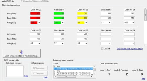

- Exécutez le logiciel Radeon Bios Editor (RBE)
- Cliquez sur File puis Load Bios.
- Allez maintenant chercher le fichier de bios que vous venez d'extraire ou que vous avez téléchargé.
Voilà ce que vous devriez avoir, avec les informations de votre carte et non la mienne évidemment.
C'est maintenant que les choses sérieuses commencent, puisque vous allez pouvoir modifier les fréquences et voltages de votre carte pour chaque mode. (2D, 3D, UVD, etc.)
- Cliquez sur File puis Save Bios.
- Nommez le comme le précédent, mais cette fois-ci, il sera en ".rom".
- Supprimez l'ancien fichier en ".bin".
- Cliquez sur le bouton Clock settings.
Pour savoir à quoi correspond chaque profil (clock info 00, 01, 02, etc.), il vous suffit de cliquer dans Power play states structure sur le profil d'alimentation concerné.
En bas à droite, vous verrez trois profils : Low, Medium, High.
Cela correspond pour le States 1 à 2D, décodage vidéo, 3D. Ces fréquences sont les plus utilisées, donc si vous ne maitrisez pas trop le sujet, mais que vous souhaitez quand même flasher votre carte, commencez par ces valeurs.
Durant le clic, les Fréquences/Voltages concernés seront surlignés d'une couleur pour que vous puissiez vous repérer.
Il ne vous reste plus qu'à choisir les Fréquences/Voltages que vous souhaitez !
Attention, procédez par étape si vous ne voulez pas flinguer votre carte, surtout si vous revoyez les réglages à la hausse.
Pour les voltages, allez y à coup de 0,01 ou 0,02V de préférence, sauf pour les gros bourrins évidement. ;)
Pour les fréquences, vous pouvez appliquer directement celles que vous avez testées logiciellement.
Pensez bien évidemment à conserver les différences de fréquences et de voltages pour chaque type d'utilisation.
Évidemment, pensez à vérifier et à re-vérifier que les infos entrées soient les bonnes ! Et même plusieurs fois pour les têtes en l'air !

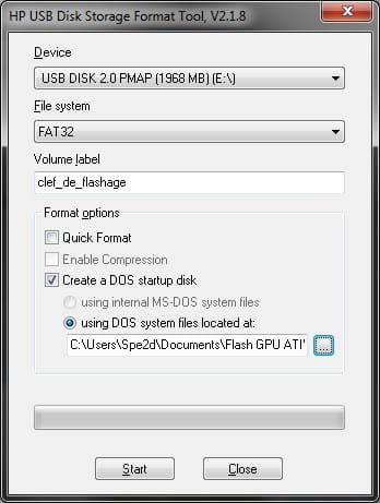

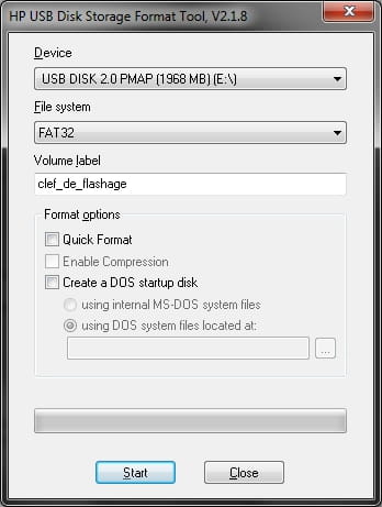

- Installez le logiciel HP USB Disk Storage Format Tool avec les options par défaut, puis exécutez le.
- Insérez maintenant la clé USB que vous utiliserez pour le flashage. (Attention : la clé sera formatée, sauvez donc vos fichiers présents)
  • Vérifiez que le formatage est prévu en FAT32.
  • Cochez Create a DOS startup disk.
  • Allez chercher le dossier où se trouvent les fichiers de boot de Windows 98.
Cela devrait donner quelque chose comme ça :
- Si c'est bon, alors cliquez sur Start. Un message s'affiche, confirmez.
- Une fois la clé USB bootable terminée, une fenêtre apparaitra, cliquez simplement sur OK.
- Fermez HP USB Disk Storage Format Tool.

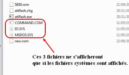

Pour finir, il va falloir copier les fichiers nécessaires au flashage sur la clé usb, parce que là, on a une clé USB bootable, mais à part démarrer dessus, on ne va pas pouvoir faire grand chose...
- Décompressez le dossier ATIFLASH et copiez les deux fichiers présents à l'intérieur sur votre clé usb.
- Copiez également les deux bios sur votre clé usb.
Vous devriez avoir quelque chose comme ça à l'intérieur de votre clé :
