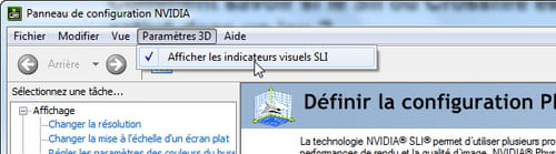

  • Faites un clic droit sur votre bureau, puis cliquez sur "Panneau de configuration NVIDIA".
  • Cliquez sur "Définir la configuration Physx et Sli"
  • Cliquez sur Paramètres 3D dans la barre de menu.
  • Cochez maintenant "Afficher les indicateurs visuels SLI"
Sur un jeu ne gérant pas le Sli, vous n'aurez aucun indicateur :
Par contre, sur un jeu gérant les deux cartes, vous aurez un logo comme le suivant :
Bien entendu, étant donné la taille de l'indicateur du sli, il va de soit qu'il vaudra mieux le désactiver un fois que vous aurez vérifié, car cela risque d'être légèrement gênant durant vos parties...

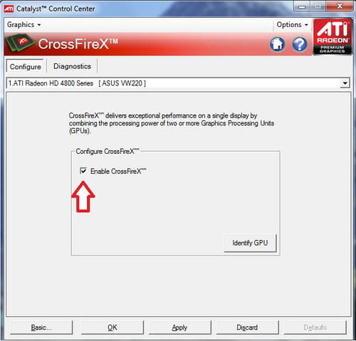

D'abord vérifier que le crossfire est bien activé dans le pilote:
  • Faites un clic droit sur votre bureau, puis cliquez sur Catalyst (TM) Control Center
  • Dans le menu déroulant "Graphics", choisir CrossFireX
  • La case Enable CrossFireX doit etre coché (voir ci-dessous)
Contrairement à une idée reçus, tous les jeux sont capable de tirer profit du Crossfire. Mais plus ou moin suivant les titres. N'hésitez pas à installer les patchs disponibles chez l'éditeur du jeux et à mettre à jour les pilotes, c'est souvent indispensable pour bien tirer profit d'un Crossfire.

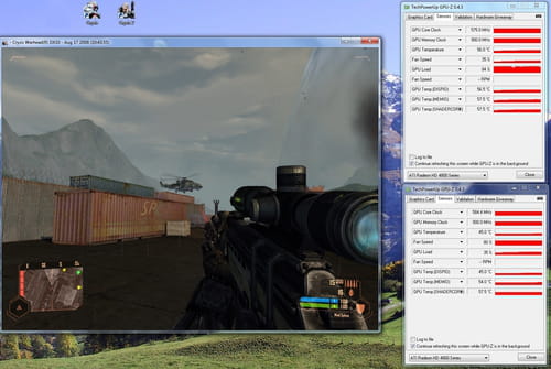

  • Une solution consiste à installer un soft capable d'afficher les FPS en jeux et a faire un essais avec le crossfire activer puis désactiver pour en constater l'efficacité. Fraps est un logiciel connu pour cela.
  • Plus simple encore, en utilisant deux instances de GPUZ (une pour chaque carte) et en regardant la charge du GPU en phase de jeux (voir ci-dessous).
