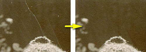

Nettoyer l'image, supprimer des éléments
Vous pouvez supprimer les poussières d'une photo numérisée, retirer une tâche, une rayure, ou même faire disparaître un personnage de la photo.
Voir l'article Supprimer des éléments d'une image

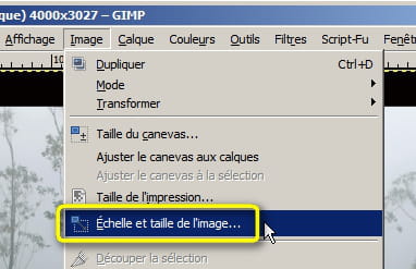

Réduire les dimensions

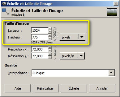

Si votre image est destinée à l'impression ou l'archivage, vous avez tout intérêt à garder la résolution maximale. Mais si elle doit être, par exemple, diffusée sur un site web, il est préférable de réduire ses dimensions. Par exemple, on réduira les images 5 Méga-pixels (2592×1944) à 1024x768 ou moins.
Il est conseillé de faire cette réduction uniquement quand vous avez terminé les retouches sur l'image.
Allez dans le menu Image > Echelle et taille de l'image.
Et entrez la nouvelle taille (si vous entrez la largeur, la hauteur sera automatiquement calculée, et vice-versa).
Cliquez ensuite sur le bouton "Echelle".

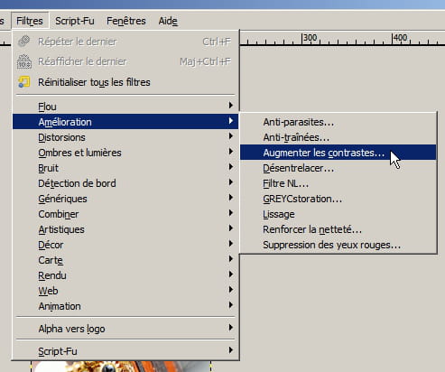

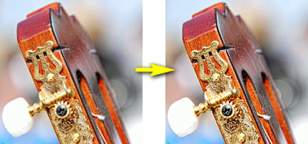

Renforcer les contours
Une image dont on a réduit les dimensions perd souvent en "piqué". On peut compenser cela avec le bon filtre.
Allez dans le menu Filtres > Amélioration > Augmenter les contrastes...
Et déplacez le curseur pour obtenir l'effet voulu. Les valeurs au delà de 30 sont généralement excessives.

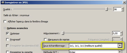

Lors de l'enregistrement JPEG, dans les options avancées, vous pouvez choisir le sous-échantillonnage:
Modes de sous-échantillonnage:
  • 4:1:1 (2x2, 1x1, 1x1 dans Gimp): Le mode qui respect le moins le couleurs, mais donne des fichiers plus petits.
  • 4:2:2 (2x1,1x1,1x1 dans Gimp)
  • 4:4:4 (1x1, 1x1, 1x1 dans Gimp) : Meilleure qualité pour les couleurs.

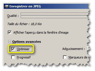

Optimisation
La plupart des logiciels qui enregistrent au format JPEG ont une case à cocher "Optimiser". Vous devriez toujours la cocher: Le fichier sera un peu plus petit sans le moindre impact sur la qualité d'image.
Lors de l'enregistrement, ouvrez les "options avancées" et cochez la case "Optimiser".

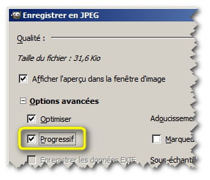

Progressif ou pas ?
Le mode progressif a peu d'impact sur la taille du fichier, et aucun impact sur la qualité.
Si le fichier est destiné au web, c'est une très bonne idée de coche cette case : Le JPEG s'affichera presque en totalité même si seulement 20% du fichier est chargé par le navigateur (avec un raffinement progressif de l'image au fur et à mesure qu'elle se charge). Cela donnera aux visiteurs l'impression que les pages se chargent plus vite.

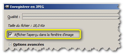

L'enregistrement en JPEG vous permet de choisir la qualité (en pourcentage).
Essayez à 40% et augmentez progressivement jusqu'à ce que la qualité vous semble acceptable.
(Sous Gimp, cochez la case "Afficher l'aperçu" afin de connaître la taille du fichier résultant et de voir la dégradation de la qualité en même temps.)
