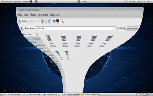

Sur un Mac, la réduction des fenêtres se fait de manière fluide. Il est possible d'obtenir la même chose sous Linux avec Compiz. La preuve : cette image vient de mon bureau Linux :-).
L'ennui, c'est que par défaut, il n'est pas possible de faire cet effet : le nombre de vagues est au minimum à 3 et ici, il n'y en a qu'une.
La raison à cela est que Apple a déposé un brevet sur cette fonction. Il existe tout de même un moyen pour faire ça : modifier quelques fichiers systèmes...

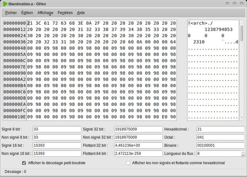

sudo ghex2 /usr/lib/compiz/libanimation.so
L'éditeur hexadécimal s'ouvre :

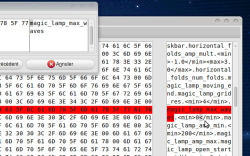

N'ayez pas peur, il ne mord pas. Allez dans Edition > Rechercher puis dans la fenêtre, dans la case de droite, tapez (ne faites pas attention au point qui apparaît quand vous cliquez) : magic_lamp_max_waves et faites "rechercher le suivant".
Normalement, il trouve quelque chose (c'est surligné en rouge). Juste en dessous de ce qu'il a trouvé, vous devriez voir <min>3</min .
Remplacez alors le "3" par un "0" (un zéro, pas la lettre o).
Comme ceci :
Ceci fait, enregistrez : Fichier > Enregistrer.
Voilà 1 !

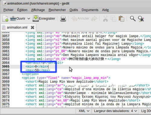

sudo gedit /usr/share/compiz/animation.xml
C'est l'éditeur de texte qui s'ouvre. Faites Rechercher > Rechercher et mettez la même chose : magic_lamp_max_waves.
Vous devez voir en dessous une liste de langues. Descendez UN PEU en bas (juste la liste sous "magic_lamp_max_waves".
Vous devriez arriver à ceci :
< default >3< /default >
< min >3< /min >
< max >50< /max >
Remplacez le < min >3< /min > par un < min >0< /min > et enregistrez.
Voilà ! C'est fini pour le bidouillage des fichiers systèmes.

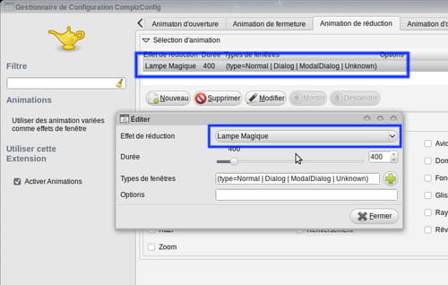

Ouvrez ensuite l'éditeur de configuration Compiz Config (Système > Préférences > Gestionnaire de configurations CompizConfig).
Cliquez sur "Animation". Dans l'onglet "Animation à la réduction", mettez "Lampe magique" et une durée de 400ms, comme ceci :

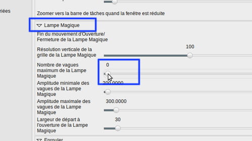

Rendez-vous ensuite dans le dernier onglet (onglet "Configuration de l'effet") pour paramétrer cet effet.
Trouvez la ligne "Lampe Magique" et mettez le curseur "Nombre de vagues maximum de la Lampe Magique" à 0.
Maintenant, on peut la mettre à 0. Avant, elle était bloquée à 3 minimum.
Voilà !
C'est fini ! Si vous réduisez une fenêtre, vous ne verrez plus qu'une seule vague !
