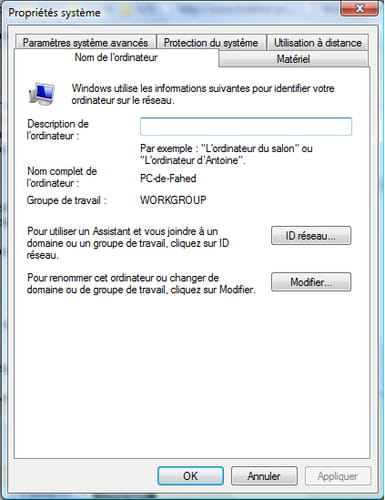

Vérifions maintenant que les 2 ordinateurs appartiennent bien au même groupe de travail. Pour ceci, il faut faire un clic droit sur l'icône "Ordinateur" dans le menu démarrer et sélectionner "Propriétés", puis cliquer sur "Paramètres système avancés" dans le volet à gauche.
Dans l'onglet "Nom de l'ordinateur", vous verrez le nom de l'ordinateur ainsi que le groupe de travail dans lequel il se trouve. Cliquer sur "ID réseau" pour modifier le groupe de travail, il est préférable que les 2 ordinateurs soient dans le même groupe de travail

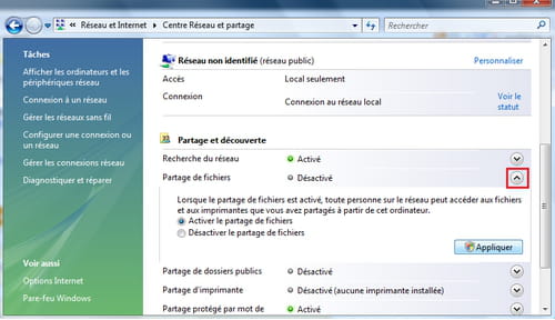

L'étape suivante consiste à partager vos dossiers de chaque PC. Il faut d'abord activer le partage :
  • Panneau de configuration > Afficher l'état et la gestion du réseau.
  • A coté du "Partage de fichier", cliquez sur la flèche pour dérouler les options, et cocher la case "Activer le partage de fichiers", puis cliquez sur "Appliquer", et choisissez "Non". Donc choisissez un partage seulement pour les réseaux privés.
  • Un clic droit sur le dossier à partager, cliquez sur "Partage" puis sur "Partage avancé" et cochez la case "Partager ce dossier", attribuez un nom au dossier tel qu'il sera vu dans le réseau.

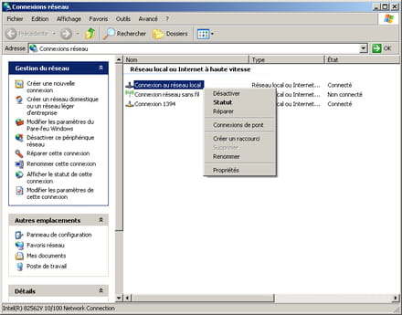

Allez dans le Panneau de configuration, double-cliquez sur "Connexions réseau" ; ensuite faites un clic droit sur "Connexion au réseau local", choisissez "Propriétés" !
Dans la fenêtre de connexion au réseau local, vous voyez les différents protocoles qui sont installés.

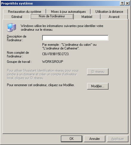

Vérifions maintenant que les 2 ordinateurs appartiennent bien au même groupe de travail. Pour ceci, il faut faire un clic droit sur le poste de travail et sélectionner "Propriétés".
Dans l'onglet "Nom de l'ordinateur", vous verrez le nom de l'ordinateur ainsi que le groupe de travail dans lequel il se trouve. Cliquez sur "ID réseau" pour le modifier le groupe de travail, il est préférable que les 2 ordinateurs soient dans le même groupe de travail
