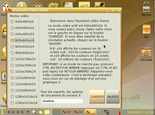

- Choisir l'affichage Xvesa.
Toutou Linux démarre.
- Choisir le mode vidéo, 800x600x16, en général, puis cliquez sur Changer. L'affichage vidéo se relance.
- Cliquer sur Valider.

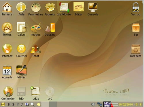

Important : Sous Linux, il est nécessaire de monter les disques afin d'accéder aux partitions.
Sous Toutou Linux, il suffit d'un simple clic sur les partitions, sda1 et sda2 en général. Elles sont situées en bas à gauche, au dessus du Menu.
Un petit point vert pâle apparait sur chaque partition montée (sda1 dans l'image suivante).

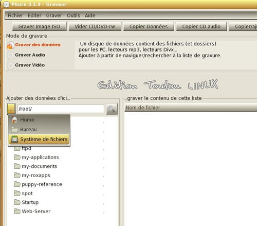

- Cliquez sur OK en bas à droite. Le gestionnaire de gravure s'ouvre.
- Cliquez à gauche de /root/
- Choisir Système de fichiers comme indiqué dans l'image suivante :
- Double-cliquez sur mnt/
- Double-cliquez sur sda1 ou sda2, selon vos partitions.

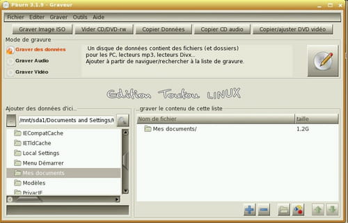

- Effectuez un clic droit sur les dossiers que vous souhaitez graver. Vous pouvez ajouter des dossiers en cliquant sur le bouton + , ou en supprimer avec la touche -
- Vérifiez toujours que vos documents ne dépassent pas la taille maximale de vos CD ou DVD. La taille requise par vos documents est visible à côté de vos documents à graver.
