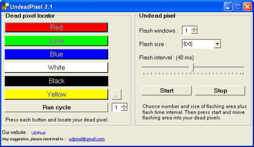

Il est plus délicat de distinguer un sous-pixel mort (ou vif), car il est trois fois plus petit qu'un pixel et ne l'éteint pas complètement. Néanmoins, avec une image de la même couleur, ceux-ci sont facilement repérables. UdPixel est un logiciel permettant non-seulement de chercher des pixels ou sous-pixels défectueux mais aussi de les corriger si possible.
Pour les détecter, ce n'est ni-plus ni-moins le système dont on vient de parler : Le logiciel affiche une image de couleur encombrant tout l'écran, à nous de parcourir l'écran pour tenter de détecter les pixels noirs (morts), blancs (vifs) ou d'une couleur incorrecte (sous-pixel mort ou vif).
Lors de la réparation, UDPixel envoie des flashs de couleur à l'écran pour tenter de réanimer les pixels défectueux. Testé avec succès sur de nombreux forums dont CCM, il aurait réanimé 40% des écrans testés lors de la sortie de la version 1.0.
Il flashe ainsi, à intervalles réglables, par zone de 1 ou 10 pixels. Il est nécessaire de le faire fonctionner quelques heures.

Utilisation de UDPixel
- Rendez vous sur Démarrer > tous les programmes > UDPixel > UDPixel
- Repérez les pixels morts en cliquant sur les différentes couleurs.
- Cliquez sur start
