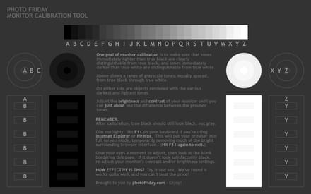

Réglez convenablement le contraste: le noir doit être noir (et pas gris sombre). Pour cela, baissez la luminosité de votre écran (le petit soleil).
Une page totalement blanche ne doit pas vous éblouir. Pour cela, réglez le contraste (la demi-lune).
En jouant sur contraste/luminosité, vous devez obtenir quelque chose de correct (essayez différents réglages).
Voici une image pour vous aider à régler votre moniteur:
(Source: Photofriday)
Idéalement:
  • La nuance A devrait bien être noire.
  • Vous devriez pouvoir distinguer la différence entre les nuances A et B, ainsi qu'entre Y et Z. (Ceci dit, certains mauvais moniteurs ne permettront pas d'aller jusque-là.)
