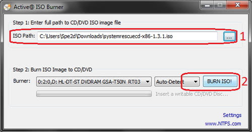

  • Téléchargez ensuite Active ISO Burner portable, au format ZIP, ici. Pourquoi ce logiciel ? Car il est extrêmement simple et la version portable évite donc d'avoir à l'installer.
  • Ouvrez Active ISO Burner après l'avoir dézippé et allez chercher l'image de System Rescue CD.
  • Cliquez ensuite sur Burn pour graver le fichier.

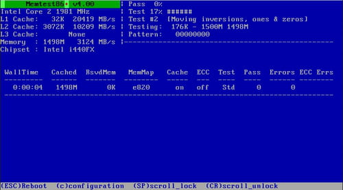

Memtest
Tapez la commande suivante : memtest
Le résultat est affiché en bas de l'écran :

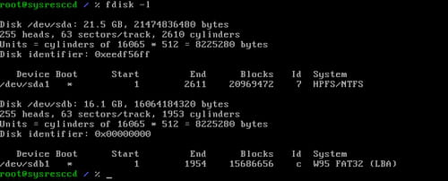

FDisk pour manipuler les fichiers d'un disque
Identification du matériel
Tapez la commande : fdisk -l
Vous obtiendrez la liste des supports actuellement branchés à votre PC.
Un exemple, un disque dur d'une seule partition (sda1) + une clé USB (sdb1)
Vous pouvez facilement repérer à quel matériel correspond chaque appellation du type sda1, sda2, sdb1... en fonction de la taille de celui-ci.

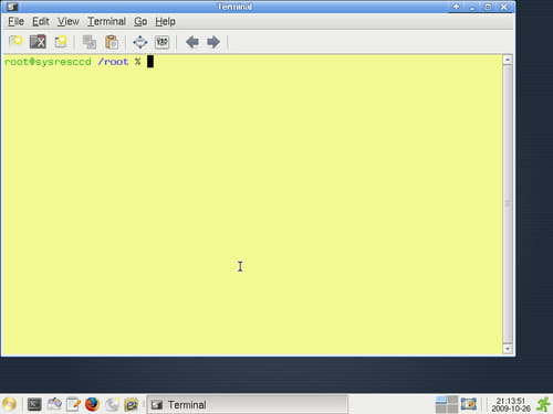

  • Tapez la commande suivante pour accéder au mode graphique : startx
Voilà ce que vous allez obtenir :
Différents outils sont maintenant à votre disposition : GParted (gestionnaire de disque), Firefox (navigateur), Editor (éditeur de texte), xfburn (logiciel de gravure), et bien d'autres encore...

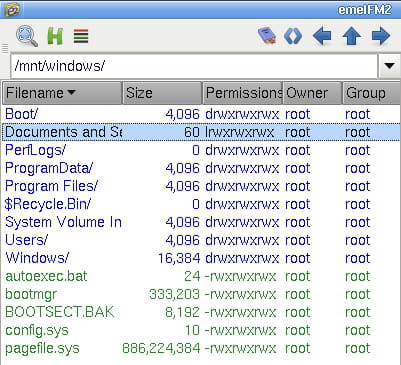

Ouvrez ensuite emelfm, le gestionnaire de fichiers qui va vous permettre d'accéder à la partition précédemment montée.
L'arborescence est la suivante : /mnt/windows/
