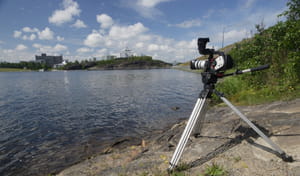

Astuce : saviez-vous que votre caméra fixée à un pied assez lourd et suspendu vers le bas peut aider à la réalisation d'un bon travelling.
