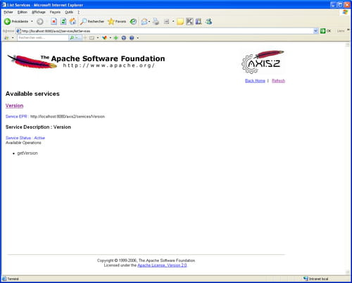

- Après avoir lancer Axis, on peut consulter la liste des services disponible en mode standalone moyennant l’URL suivant : http://localhost:8080/axis2/services/

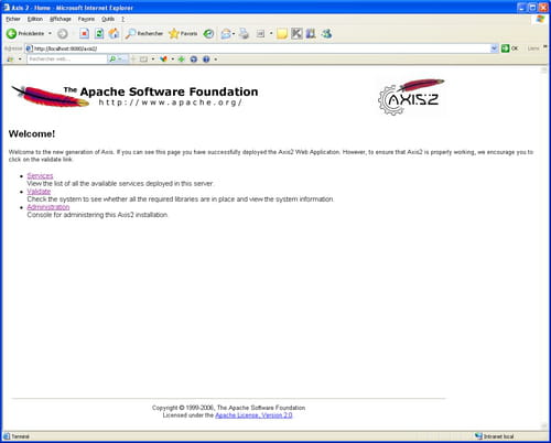

- Le lien http://localhost:8080/axis2/ permet de consulter la page d’accueil de l’application Axis
- Pour consulter la liste des services déployés cliquer sur le lien Services.

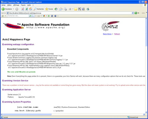

- Le lien validate permet de vérifier que toutes la bibliothèques requises par axis sont existantes dans l’application.

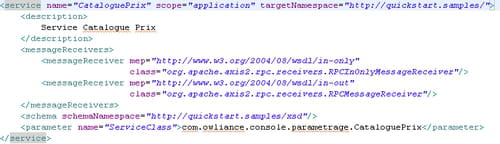

Les web service Axis2 peuvent être déployés sous forme de fichier *.aar. Un service a donc une structure bien déterminée comme indiqué ci-après
- CataloguePrix - META-INF - services.xml - lib - com - owliance - console - parametrage - CataloguePrix.class
Où CataloguePrix est le nom du service qui doit être le même que celui indiqué dans le fichier services.xml. Les classes sont mises directement à la racine avec leurs packages. Et le répertoire lib contient les *.jar nécessaire pour l’exécution des services. Le fichier services.xml défini le service et lui fait correspondre la classe java adéquate.

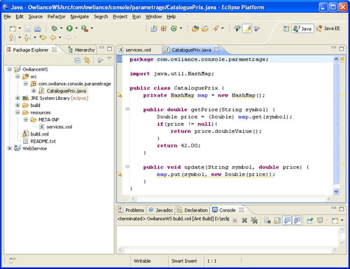

Le prototype de projet suivant montre bien comment créer un web service. Il s’agit d’un projet eclipse avec l’arborescence suivante :
- La classe associée au service web permet de consulter le prix d’un produit et de le mettre à jour.

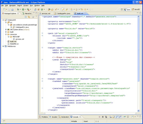

- Dans ce projet nommé OwlianceWS il est prévue un fichier build.xml pour faire le build du projet moyennant l’utilitaire ANT.
- Le fichier build.xml contient un target compile.service pour la comilation, un target generate.wsdl pour la génération de la description wsdl associée au web servcie et d’un target generate.service qui permet l’encapsulation du web service dans un fichier d’archive avec l’extension « .aar » reconnaissable par l’engin de déploiement des web service Axis2.
