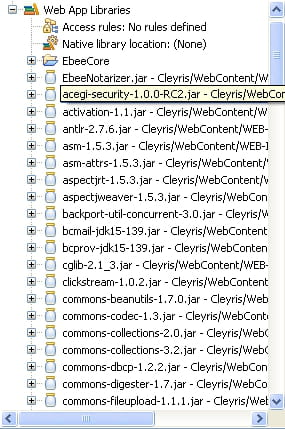

Etape 1: Mettre le acegi-security-1.0.0-RC2.jar sous le répertoire lib de votre application:
