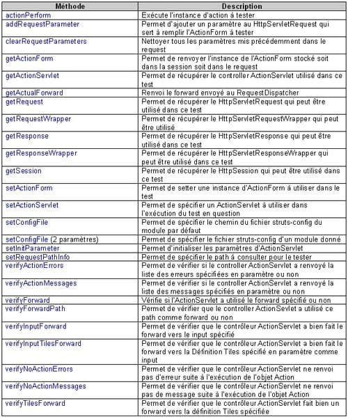

Le framework StrutsTestCase offre une panoplie de méthodes de validation se basant sur le framework Junit. Ses méthodes servent à écrire un scénario de test moyennant des instructions de bases. Ses méthodes sont décrites dans le tableau ci-après.
