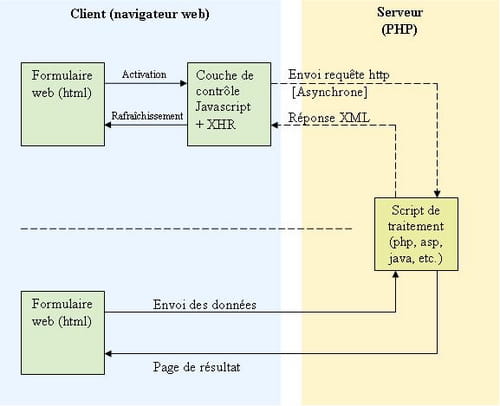

III - Architecture
Afin de vous représenter au mieux ce qu'il se passe lors de l'utilisation d'un objet XHR, voici un schéma comparatif entre la méthode XHR et la méthode basique pour la soumission d'un formulaire HTML.
La partie haute du schéma décrivant l'utilisation de XHR, la partie basse étant la soumission normale d'un formulaire.
Globalement, on s'aperçoit que le chemin d'exécution est le même, aux différences suivantes :
  • XHR se fait de manière asynchrone
  • XHR retourne de la donnée XML qui peut alors être interprétée ou affichée dans le navigateur, alors que la soumission normale retourne une nouvelle page web à afficher dans le navigateur.
