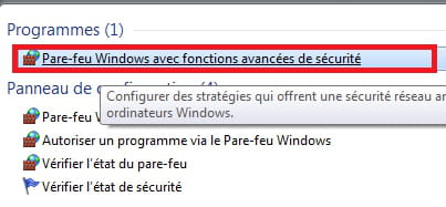

1° Via Démarrer-< Exécuter, taper la console wf.msc
2° Via Démarrer et Rechercher les programmes et fichiers et taper pare-feu.

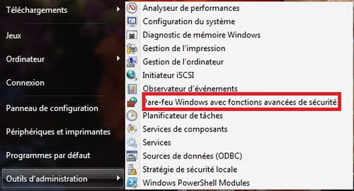

3° Dans le panneau de configuration -< outils d ' administration -<
Pare-feu Windows avec fonctions avancées de sécurité.
4° Un clic sur démarrer , et sur outils d'administration.
Il faut pour cela que l'onglet apparaisse dans le menu Démarrer.
Donc aller dans -< Démarrer -< propriétés -< personnaliser .

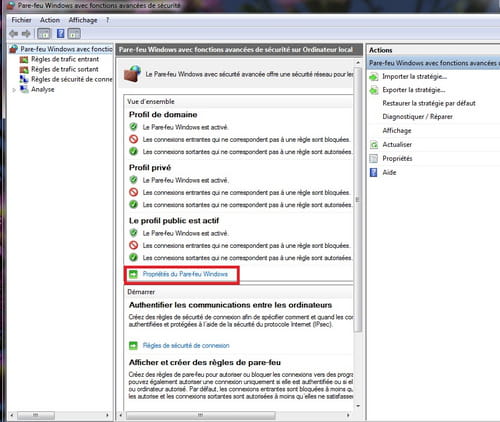

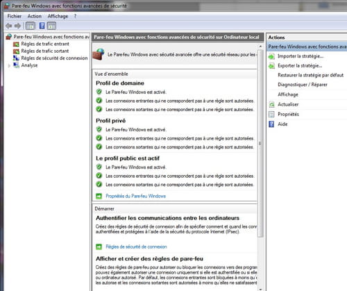

Et voilà ce que dévoile la Recherche, le Pare-feu caché ! avec sa configuration par défaut.
Or vous remarquez sur cette image qu'il y a des interdictions,
Donc par défaut certaines connexions entrantes vers votre pc peuvent être bloquées,
ce qui peut provoquer des problèmes de téléchargement , ou de connexion internet pour certains sites qui ne correspondent pas a une règle comme le montre ce panneau.
Une fenêtre d'avertissement peut s'ouvrir et vous demander l'autorisation de bloquer ou débloquer l'une ou l'autre ouverture de page.
- Pour toute précaution, il est bon de noter ce que vous faite, cela évite de gros problème d'oubli.
Alors que faire , si un tel problème se pose !
Sur l'image vous voyez en rouge, Propriétés du Pare-feu de Windows.

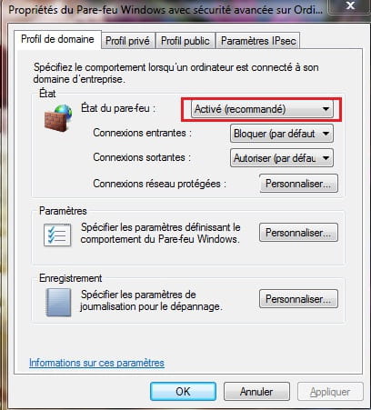

Faite un clic dessus, une fenêtre s'ouvre et État du pare-feu doit être activé ce qui est recommandé.
Dans cette fenêtre vous voyez trois profils.
Profil du Domaine, Profil privé, Profil public ; si vous employez le pare feu laisser Activé,
sinon vous mettez sur Inactif.
mais si le pare-feu de Windows dans le panneau de configuration est désactivé , dans le profil public il sera
mentionné inactif.
Pour supprimer l'interdiction par défaut dans les trois profils (connexions entrantes )
il suffit de placer sur autoriser les connexions entrantes en n'oubliant pas d'Appliquer et ok.
Vous avez alors ceci devant vos yeux pour les trois profils autorisés.

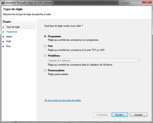

Une fenêtre s'ouvre avec plusieurs options du pare-feu,
il y a la sélection du type de règle de pare feu a créer.
Pour les programmes, Port, prédéfini et personnaliser.
Il suffit de faire un clic sur suivant pour ouvrir les fenêtres.

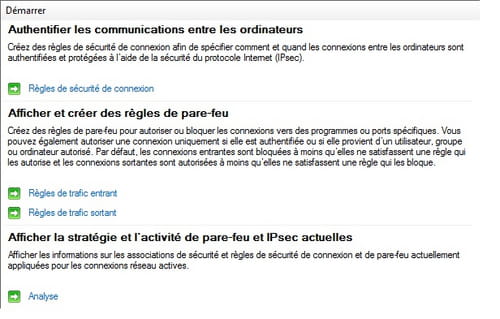

Voici ce que dit Windows sur les possibilités de ce volet.
