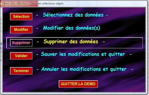

La démo ci-dessous marque les contrôles survolés en modifiant leurs propriétés.
