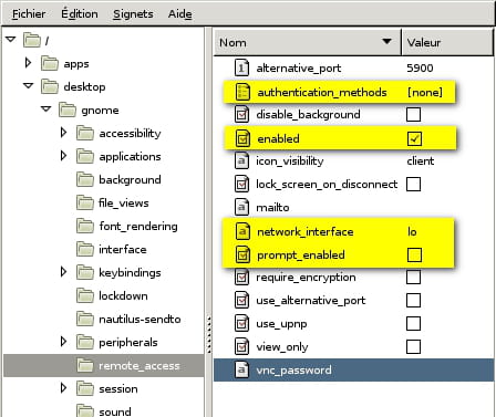

Lancez gconf-editor et modifiez les valeurs suivantes:
- authentication_methods: none
- enabled: cocher
- network_interfaces: lo (IMPORTANT!)
- prompt_enabled : décocher
Ainsi, on peut se connecter sur le serveur VNC directement sans mot de passe, mais uniquement localement (à partir de la machine elle-même).

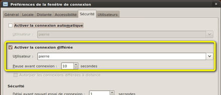

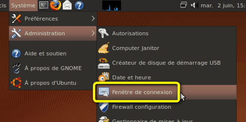

Vous pouvez activer le login automatique: Menu Système > Administration > Fenêtre de connexion
Cochez "Activer la connexion différée" et choisissez votre utilisateur.
Ainsi même si vous redémarrez à distance l'ordinateur, vous pourrez à nouveau vous connecter dessus.

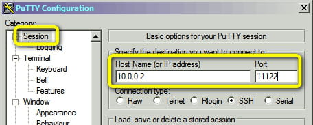

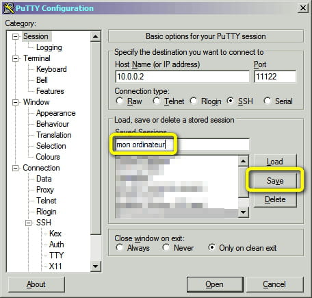

Configurer Putty
Configurez votre connexion Putty: Entrez l'adresse IP de votre machine, le port:

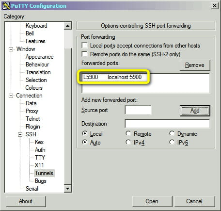

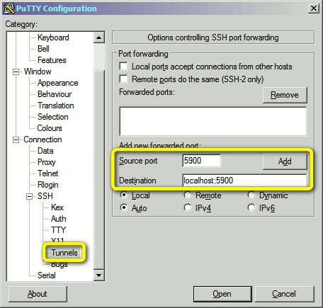

Ajoutez ensuite un tunnel: port local 5900 vers port 5900 de votre machine:
- Source port: 5900
- Destination: localhost:5900
- Cliquez sur le bouton "Add"

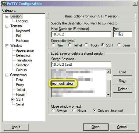

Et n'oubliez pas de sauvegardez ces paramètres (entrez un nom et cliquez sur "Save"):
Vous n'aurez plus à refaire cette manipulation.
Connexion à distance
Lancez Putty et double-cliquez sur votre session ("mon ordinateur" dans notre exemple):

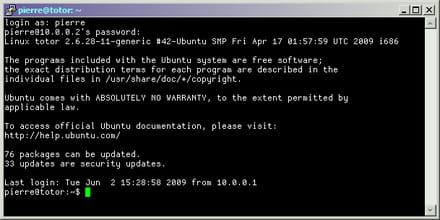

Entrez login et mot de passe de votre utilisateur.

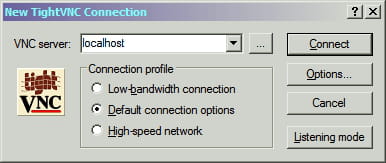

Vous pouvez maintenant lancer VNC et vous connecter sur localhost
Et voilà, vous avez accès à votre bureau.
