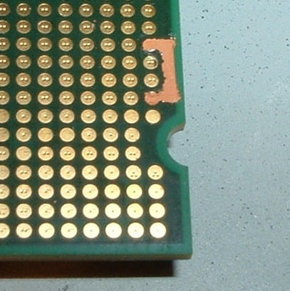

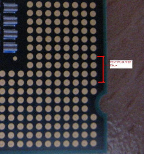

Exemple du E4300
Dans le cas des E4xxx, il s'agit de réaliser un pont entre les pins désignés dans la photos ci-dessus. L'utilisation d'une pâte conductrice, ou d'un stylo conducteur est la meilleur façon de réaliser le pont (attention, la résistance à la chaleur du produit employé doit être d'au moins 80°).
Résultat d'un pont sur E4300

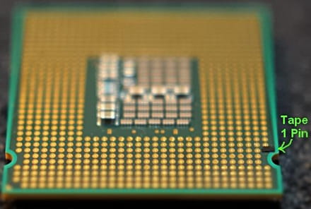

Exemple du Q6600
Dans le cas d'un Q6600 (6700), il faut isoler (masquer) un seul pin. Un morceau de scotch électrique isolant :
