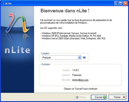

Téléchargez nLite et installez-le.
Lancez nLite, choisissez la langue Français (c'est au choix), cliquez sur "Suivant".

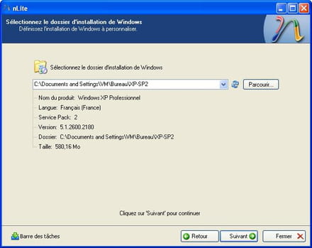

Sur la prochaine fenêtre, vous devrez sélectionner l'emplacement de Windows XP (soit un iso sur votre disque dur ou votre CD)
Si vous avez le CD de Windows XP, insérez-le dans votre lecteur puis sur nLte, sélectionnez votre lecteur CD.
Si votre Windows XP est un ".iso", sélectionnez-le, cliquez sur "Suivant".
Ici, vous devez indiquer l'emplacement où vous voudrez que nLite crée le Windows XP modifié. Créez un nouveau dossier sur le Bureau avec comme nom "Windows modif" et choisissez cet emplacement.
nLite copiera alors votre CD/iso Windows XP dans le dossier "Windows modif" sur le bureau. Patientez jusqu'à la fin de la copie...

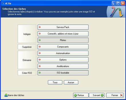

Une fois la copie terminée, cliquez sur "Suivant" ; et encore sur "Suivant".
Vous pouvez choisir dans les options de graver automatiquement le CD à la fin de l'étape. Comme cela, pas besoin de Nero ou autres. Le CD est bootable automatiquement ! Il suffit pour cela de choisir "ISO Bootable".

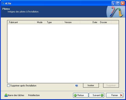

Choisissez "Pilote" (cliquez dessus) puis "Suivant".
Maintenant, cliquez sur "Insérer/Pilote Simple".

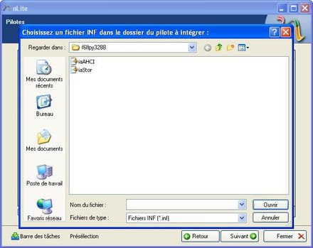

Cherchez votre dossier "Driver" de l'étape 2 et sélectionnez le fichier .inf.
Si plusieurs choix s'affichent, sélectionnez celui qui ressemble le plus au nom du contrôleur (pour ma part c'est le "Intel 82801 HEM/BHM SATA AHCI Controller" ( Mobile ICH8M-E/M ))
Si vous avez des doutes, sélectionnez6les tous ;) (donc aucune chance de se tromper avec tout les pilotes intégrés)

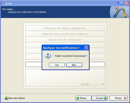

Cliquez sur "Suivant" puis "Finalisez le Processus".
Ça y est ! Votre Windows XP peut maintenant reconnaître votre disque dur S-ATA si tout s'est bien passé ^^.
Vous n'avez plus qu'à graver tout le contenu du dossier "Windows Modif" sur un CD et le lancer au boot (plus besoin d'appuyer sur F6 !) si vous n'avez pas choisi l'option "ISO Bootable".
