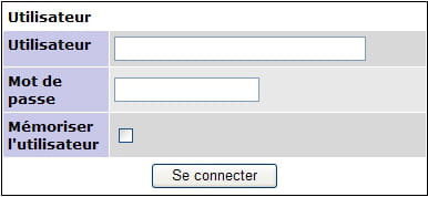

Connexion
Une fois l'outil installé et configuré, il faut se connecter à l'application via le lien http://adresse_Ip_serveur_web/mantis (figure 1) :
Figure 1 : Écran d'identification

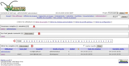

Administration des utilisateurs
Pour administrer les utilisateur il faut se placer au niveau de la console d'Administration au niveau de l'onglet "Gérer les utilisateurs" (figure 2).
Figure 2 : Barre d'administration
La page de gestion des utilisateurs se résumé en quatre parties (figure 3):
Figure 3 : Page gestion des utilisateurs
- la partie A : nous renseigne sur les derniers nouveaux comptes crées depuis une semaine
- la partie B :nous renseigne sur les utilisateurs qui ne se sont jamais connectés depuis la création de leurs comptes
- la partie C : c'est un filtre qui nous permet de trier les utilisateurs ou les chercher par la 1ère lettre du nom
- la partie D : en haut à gauche on trouve le nombre des utilisateurs de tous les projets dans Mantis BT et puis à côté le bouton "Créer un compte qui nous permet d'ajouter un nouvel utilisateur.
A droite, un filtre est mis à notre disposition qui nous permet , en cochant la case "Cacher inactif" puis appuyer sur "Filter" ,d'afficher uniquement la liste des utilisateurs qui sont connectés et entrain de travailler sur le notre logiciel, sinon si la case est décochée tous les utilisateurs Mantis BT, connectés ou non, sont sur la liste .
Les utilisateurs sont classés par ordre alphabétique, à chaque compte correspond:
- son nom d'"Utilisateur" :à chaque nom d'utilisateur est liée une page qui nous permet de modifier ou supprimer ce compte
- son "Nom réel"
- son Email
- son droit d'accès qui détermine et limite ses accès.
- si le compte est activé : si c'est le cas (exemple utilisateur "Administrateur, User1" ) donc la case "Activé" est cochée sinon cette dernière est décochée ce qui veut dire que le compte a été désactivé et que cet utilisateur ne peut plus avoir accès à Mantis BT.
- si le compte est protégé ou non : on parle ici de la 6ème colonne, si le compte est protégé ce qui veut dire toute modification du mot de passe ou de l'état(Activé )ne peut pas avoir lieu, autrement on peut mettre à jour le compte , si le compte n'est pas protégé,toute modification est possible.
- la date de création du compte
- et la dernière visite

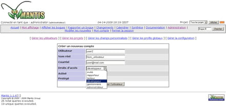

Création d'un nouveau compte
Pour ajouter un nouvel utilisateur, il suffit de cliquer sur " Créer un compte ", la page d'ajout s'affiche (figure
Figure 4 : Page création de comptes utilisateurs
Ensuite, on remplit les champs " Utilisateur ,Nom réel ,Email", on détermine son droit d'accés (en partant du niveau invité, rapporteur de bug, testeur,développeur,manageur jusqu'au niveau administrateur) et préciser si le compte doit être "Activé" ou non ,"Protégé" ou non ,puis finir par cliquer sur le bouton "Créer l'utilisateur", ainsi le compte est ajouté à la liste dans la page "Gérer les utilisateurs", le mot de passe correspondant lui serait envoyé par email sur son adresse .
La création d'un utilisateur s'arrête à ce stade;donc on remarque bien qu'à cette phase on se contente d'ajouter le compte d'un nouvel utilisateur à la liste sans ni l'affecter à un projet bien déterminé ni préciser ses préférences du compte. Pour le faire il faut procéder comme si on va modifier un compte.

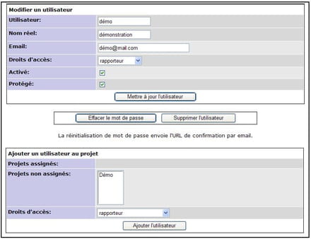

Modification ou suppression d'un utilisateur
Le niveau de modification du compte d'un utilisateur varie en fonction de son niveau d'accès. Pour modifier un compte il suffit de cliquer sur son nom d'Utilisateur :
- Si le niveau d'accès de l'utilisateur se limite à un "Rapporteur", alors l'écran de la figure 5 s'affiche
Figure 5 : Modifier un compte rapporteur
A ce niveau on se contente de modifier le nom d'utilisateur, le nom réel, le email, et son droit d'accès. L'état et et le statut protégé ne peuvent être modifiés que si et seulement si le compte n'est pas protégé auparavant. On peut également assigner à notre utilisateur "Rapporteur" le projet sur lequel il va travailler et/ou élargir ses droits d'accès en les changeant.

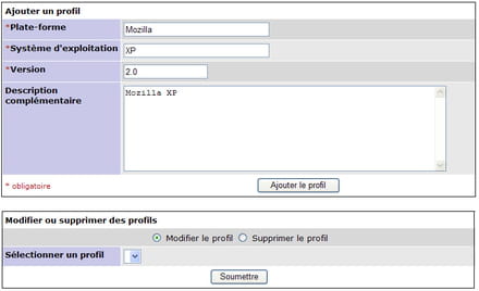

==Gérer les profils globaux
A chaque projet correspond des plates-formes sur lesquelles les utilisateurs vont travailler, à ce niveau l'utilisateur de profil MANTIS "Administrarteur " peut ajouter un nouveau profil ,modifier ou supprimer d'autres qui existent déjà,pour cela un clic sur "Gérer les profiles globaux" engendre le tableau suivant (figure 6).
Figure 6 : Ajout, modification ou suppression de profile
Lors de la saisie d'une anomalie, les plates-formes ainsi prédéfinies seront sélectionnables et disponibles pour tous les projets.

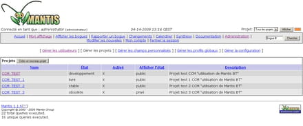

Sur la console il faut aller à l'onglet Administration puis au sous menu Gérer les projets(figure 2). La liste des projets existants s'affiche résumant (figure 4):
- l'état de chaque projet s'il est en cours de développement, livré stable ou obsolète
- si le projet est activé dans ce cas la case correspondante est cochée sinon (la case est décochée) le projet est donc désactivé
- l'affichage de l'état s'il est privé ou public : Chaque projet est créé avec un état privé qu'il ne faut surtout pas modifier sinon tous les utilisateurs de Mantis BT étrangers au projet verraient les anomalies du projet.
Figure 7 : Liste des projets

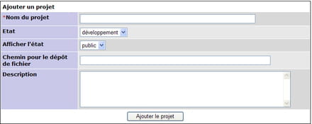

Pour créer un projet ,on clique sur "Créer un nouveau projet" en haut à gauche de la page.
Il faut remplir 5 champs (figure 8):
- Nom du projet : champ obligatoire
- Etat du projet : choisir entre "développement", "livré", "stable" et "obsolète"
- Activé : pour activer le projet ou le désactiver
- Afficher l'état : pour déterminer la visibilité du projet par rapport aux utilisateurs de Mantis BT
- Chemin pour le dépôt de fichier : ce champs dépends de la configuration de Mantis BT au niveau du fichier config_inc.php au niveau de la rubrique Mantis File Upload Settings. Si l'upload de fichier se fait sur disque il faut spécifier dans ce champ le répertoire associé au projet.
- Description : décrire brièvement le projet
Figure 8 : Écran d'ajout de projet
