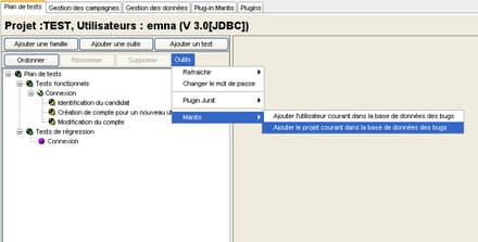

La première étape de l'activation du plugin Mantis dans Salome TMF consiste en la création du projet et de l'utilisateur dans Mantis.
Ces fonctionnalités se trouvent dans le menu "Outils" comme le montre la figure 1.
Il est à noter que toute personne (administrateur, développeur , invité ou autres) est apte à ajouter le projet sur Mantis BT et que les droits de manipulation de cette option ne sont pas restreints.
Figure 1:Ajout du projet et de l'utilisateur dans Mantis
Après la création du projet et l'utilisateur dans Mantis, un message invite l'utilisateur à quitter et redémarrer Salome TMF pour que ces modifications prennent effet.

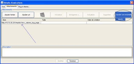

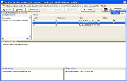

Durant l'exécution d'une campagne, et comme le montre la capture d'écran figure 2, l'utilisateur peut, au fur et à mesure qu'il exécute son test,ajouter une anomalie via le sous-menu "Mantis" du menu "Ajouter une anomalie" dans la fenêtre d'exécution d'un test :
Figure 2:Saisie/Consultation d'une anomalie

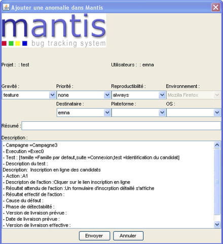

Une autre fenêtre s'affiche contenant des informations pré-remplies dans le champs "Description" de l'anomalie que l'utilisateur peut modifier (figure3) :
Figure 3:Ajout d'une anomalie dans Mantis
Ensuite, appuyer sur le bouton "Envoyer" pour enregistrer l'anomalie dans Mantis. L'utilisateur est alors redirigé vers une page confirmant la création de l'anomalie dans Mantis uniquement à titre indicatif (pas de traitement à effectuer à ce niveau, l'anomalie est créee).
Suite à la création de l'anomalie, un lien est ajouté en attachement au résultat d'exécution du test, comme le montre la figure 4 :
Figure 4:Détails d'exécutions

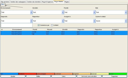

Il est également possible de visualiser toutes les anomalies à partir de l'onglet "Plug-in Mantis" comme l'indique la figure 5:
Figure 5:Consulation des anomalies sur Salome TMF
Comme on peut le remarquer et comme son nom l'indique, la partie supérieure est appelée "Filtre" et est constituée de plusieurs champs à liste déroulante qui servent à affiner la recherche des anomalies ou des bugs soumis.
Toutes les anomalies qui ont été déposées sur le projet,ou bien à partir de Salome TMF ou encore à partir de la base de données des bugs (Mantis), seront consultables sur Salome TMF à partir de l'onglet "Plug-in Mantis".

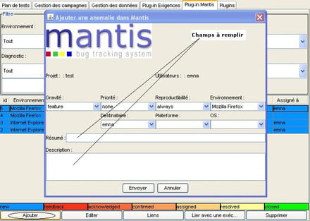

comme nous le montre la deuxième figure 6, l'ajout d'une anomalie se fait de la même manière sur le Plug-in Mantis.
Figure 6:Ajout d'une anomalie/Onglet Plug-in Mantis
Comme nous pouvons le constater,les champs "Résumé" et "Description" sont vides et doivent impérativement être remplis.
NB:après avoir installé Mantis, l'utilisateur est invité à procéder à la modification du champ step_to_reproduce de la table mantis_bug_text_table et ainsi toucher la valeur "defaultvalue" pour qu'il accepte des valeurs nulles.

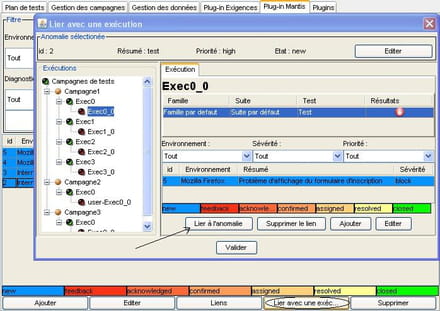

Il est possible de lier les anomalies déposées à des exécutions bien précises. Pour ce faire, il est nécessaire de sélectionner l'anomalie et de cliquer sur le bouton "lier avec une exécution" comme le montre la figure 7:
Figure 7:Lier une anomalie à une exécution
Ainsi, même si l'utilisateur, lors d'une exécution a omis de soumettre un bug, ou encore pour un bug soumis directement sur Mantis, il est capable de faire un lien de ce bug avec une exécution.

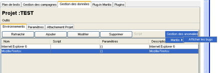

Une autre fonctionnalité offerte par le plugin Mantis de Salome TMF est la possibilité de visualiser tous les anomalies liées à un environnement d'exécution donné. Cette fonctionalité est accessible par le sous-menu "Afficher les anomalies" dans l'onglet "Environnements" dans la gestion des données, comme le montre la figure 8 :
Figure 8:Consultation d'une anomalie à partir d'un environnement d'exécution
La visualisation des anomalies liées à l'environnement s'effectue par l'intermédiaire de l'interface de Mantis (figure 9):
Figure 9:Visualisation des anomalies dans Mantis

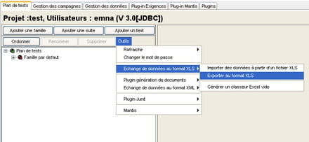

Elle est accessible à partir de l'onglet "Outils" du plan de tests comme le montre la figure 10:
Figure 10:Génération des données

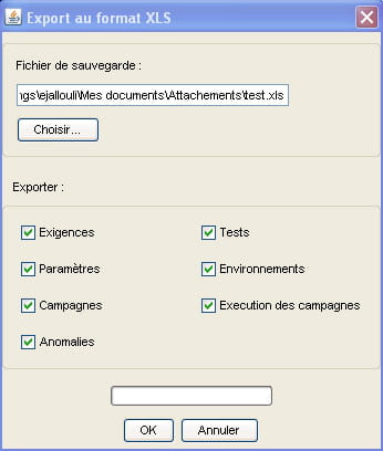

Une autre fenêtre s'affiche invitant l'utilisateur à renseigner le fichier de sauvegarde et de choisir (cocher) les modules qu'il souhaite exporter comme le montre la figure 11:
Figure 11:Export au format XLS

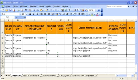

Pour visualiser le fichier exporté, il suffira d'aller sur l'emplacement où il a été sauvgardé lors de l'exportation; voir le modèle figure 12:
Figure 12:Visualisation de fichier XLS
Comme nous le montre la figure 12, on trouve dans le fichier XLS les différentes rubriques qui ont fait l'objet d'un export telles que les exigences, les tests, les paramètres, les campagnes et leurs exécutions respectives.
Ces différentes rubriques sont présentées sous différentes feuilles avec tous les renseignements se rapportant à chacune d'elles.

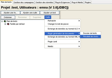

Génération et consulation des rapports en mode HTML
L'extraction des rapports de tests en mode HTML se fait de la même manière que celle en mode XLS, c'est à dire à partir de l'onglet "Outils" puis le menu "Plug-in génération de documents" comme le montre la figure 13:
Figure 13:Génération des documents en mode HTML

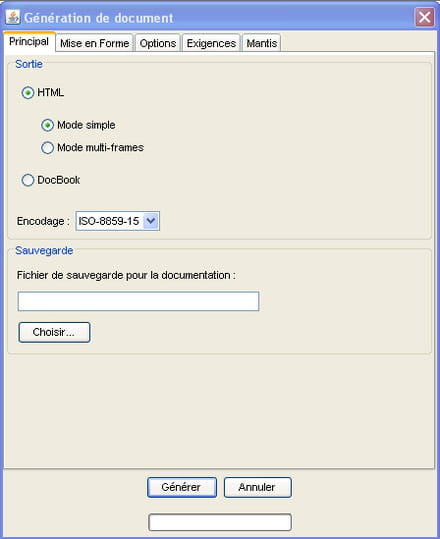

Une autre fenêtre s'affiche (figure 14):
Figure 14:Fenêtre de génération des documents en mode HTML
Les petits onglets représentent des sous menus où l'utilisateur est libre de choisir ce qu'il souhaite extraire comme rapport.
Onglet "Mantis": Il permet de faire le choix d'expoter les anomalies ou non.
Onglet "Exigences: Il permet de faire le choix d'expoter les exigences ou non.
Onglet "Options: Il propose deux modules tels que la sélection des campagnes et la sélection des chapitres.
Onglet "Principal: Il faut renseigner le fichier de sauvegarde pour la documentation
Enfin, l'utilisateur est invité à valider en cliquant sur le bouton "Générer" .

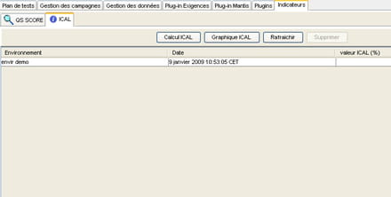

Ainsi, on aura sur l'interface de Salomé l'onglet "Indicateurs" comme le monture la figure 15:
Figure 15:Fonctionnalités relatives à l'ICAL pour un projet
Ainsi, il est possible via cet onglet de :
  • calculer la valeur de l'ICAL à un instant donné et éventuellement de sauvegarder cette information dans la base de données.
  • visualiser l'historique de toutes les valeurs sauvegardées et de supprimer celles qui ne sont plus utiles.
  • visualiser le graphique de l'évolution de l'indicateur pour chaque environnement du projet. En effet, chaque anomalie étant liée à un environnement, les valeurs de l'ICAL sont calculées pour chaque environnement du projet.

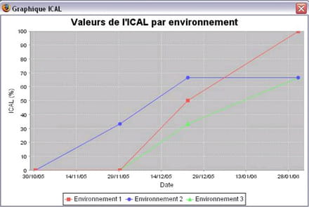

Il est possible aussi de traduire les différentes valeurs de l'ICAL dans un diagramme comme l'indique la figure 16:
Figure 16:Graphique de l'évolution de l'ICAL pour un projet
