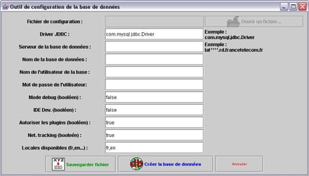

Une fois l'installation des modules terminée, vous passerez à l'installation de la base de données à travers l'écran ci-dessous :
  • <center>'''Figure : Ecran de configuration de la base de données''</center>
Pour configurer Salomé-TMF, il faut remplir les champs suivants :
  • Driver JDBC : nom du pilote JDBC pour la connexion API Java/Base de données vers MySQL par défaut com.mysql.jdbc.Driver.
  • Serveur de données : nom de la machine (ou adresse IP) dans laquelle sera installée la base de données MySQL. Nom de la base de données.
  • Nom de l'utilisateur : il s'agit de l'utilisateur MySQL qui sera créé et par l'intermédiaire duquel l'outil Salomé TMF se connectera à la base de données.
  • Mot de passe de l'utilisateur : ce mot de passe sera crypté et enregistré dans le fichier de configuration de la connexion à la base de données.
  • Mode debug : mettre le champ à "true" permet d'avoir la trace de l'exécution de l'application dans la console du navigateur (par défaut la valeur est "false".
  • IDE Dev : le fait de mettre le champ à "true" permet de préciser que Salomé TMF s'exécute sur un IDE (Eclipse en l'occurrence), et si le champ a pour valeur "false", il s'agit alors de la version navigateur de Salomé TMF.
  • Autoriser les plugins : si le champ est à "false", la gestion des plugins n'est pas chargée dans Salomé TMF et par conséquent aucun plugin ne sera chargé, sinon il faut mettre le champ à "true".
  • Net. Tracking : la valeur "true" permet d'activer la gestion des modifications des autres utilisateurs par l'intermédiaire des trois voyants dans l'interface de Salomé TMF qui avertissent l'utilisateur. Si la valeur est à "false", cette fonctionnalité est désactivée.
  • Locales disponibles : il s'agit de la liste des codes des locales disponibles dans Salomé TMF (par défaut Salomé TMF intègre les versions française et anglaise).
Une fois tous les champs remplis, cliquer sur "Sauvegarder fichier". Un message s'affiche alors confirmant le succès de l'enregistrement du fichier de configuration.

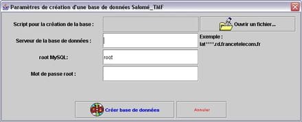

Ensuite, cliquer sur "Créer la base de données", une nouvelle fenêtre s'affiche alors.
<center>'''Figure : Écran de création de la base de données''</center>
Cette fenêtre permet de choisir les options pour la création de la base de données à savoir :
  • Script pour la création de la base : c'est le fichier contenant le script de création de la base de données de Salomé TMF. Par défaut, le script se trouve dans le répertoire bdd_model du dossier d'installation de Salome_TMF et se nomme create_salome_bdd.sql.
  • Serveur de la base de données: il s'agit du serveur qui héberge la base de données de Salome_TMF.
  • root MySQL: C'est le login de l'administrateur du serveur MySQL (par défaut "root") ou un autre utilisateur ayant des droit de création de schémas.
  • Mot de passe : de l'administrateur MySQL.
