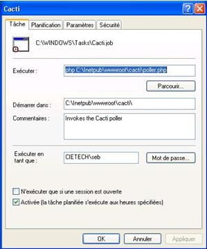

Paramétrage de la tâche planifiée
En ouvrant la tâche planifiée, on vérifie les informations saisies. Ensuite, on définit la planification, à savoir pour une durée de 24h, la tâche est répétée toutes les 5 minutes. Pour cela il faut aller dans l'onglet planification puis avancées.

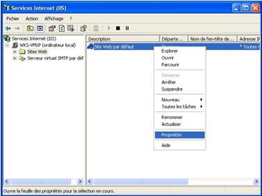

Pour cela il faut aller dans Panneau de configuration puis Outils d'administration et enfin Services Internet (IIS)
Clique droit sur Site web par défaut puis Propriétés,

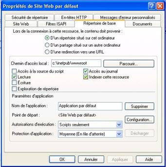

Une nouvelle fenêtre apparaît. Sélectionnez l'onglet Répertoire de base.

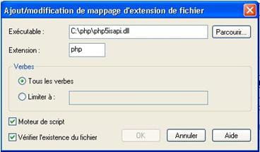

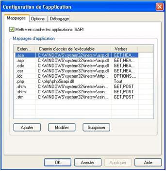

Cliquez sur Configuration puis Ajouter.
Ensuite rentrez les valeurs suivantes :
Cliquez sur Parcourir puis on pointe sur le fichier C:\php\php5isapi.dll et en extension on tape .php
Remarque : Cette action spécifie des mappages entre un fichier exécutable et une ou plusieurs extensions de fichiers, et indique les actions autorisées pour le fichier.

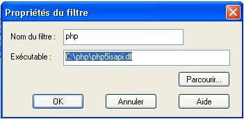

Ensuite, dans l'onglet Filtres ISAPI, on sélectionne Ajouter, puis Parcourir pour pointer également sur C:\php\php5isapi.dll et nommez le filtre php.
Remarque : Un filtre ISAPI se présente concrètement sous la forme d'un fichier .DLL.
Leur but étant d'optimiser la journalisation des requêtes HTTP.

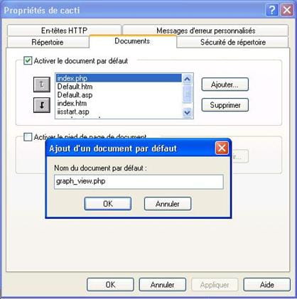

Pour terminer, on affiche les propriétés du dossier « Cacti » contenu dans le Site Web par défaut. On ajoute index.php en haut de la liste dans l'onglet Documents.
Par ailleurs comme on cherche à obtenir des graphiques, on rajoute la valeur graph_view.php et on redémarre l'ordinateur.

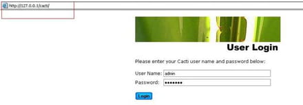

On vérifie la connexion à Cacti.
Par défaut, la connexion à Cacti se fait avec Username : admin et Password: cactipw.

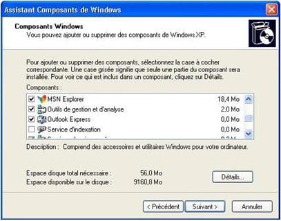

Le service SNMP n'est parfois pas installé par défaut dans les services. Pour cela avec le CD d'installation pour les postes en win2000 et win2000 serveur, on installe ce service par Ajout suppression de composants Windows. On sélectionne Outils de gestion et d'analyse.

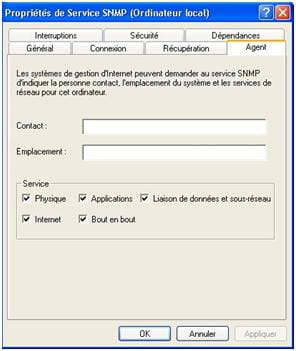

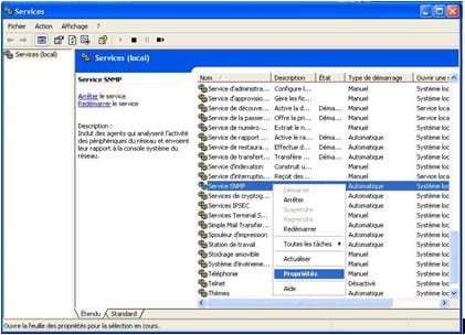

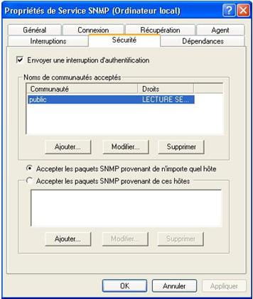

On procède comme suit : clic droit sur Service SNMP puis Propriétés.
Ensuite, sélectionner l'onglet Agent et cocher toutes les cases.
Enfin, dans l'onglet Sécurité, cliquez sur Ajouter... et entrer le nom de la MIB pour le poste.
Remarque : Ne pas oublier de cocher Accepter les paquets SNMP provenant de n'importe quel hôte afin que Cacti puisse communiquer.

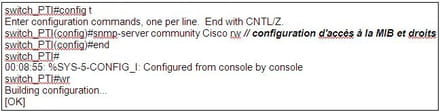

L'accès à la MIB se fait en activant le protocole SNMP par ces lignes de commande, (cliquer sur l'image pour l'agrandir)

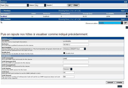

Rajout des hôtes sous Cacti
Le rajout d'hôte s'effectue en cliquant sur Add. On attribut un nom d'identification à la machine cliente, puis on définit son IP, l'OS et le nom de la MIB. Pour valider la création on clique sur Create Graphs for this Host et on sélectionne ce que l'on souhaite monitorer sous Cacti.
Par défaut on dispose de l'hôte local host. On le supprime.
